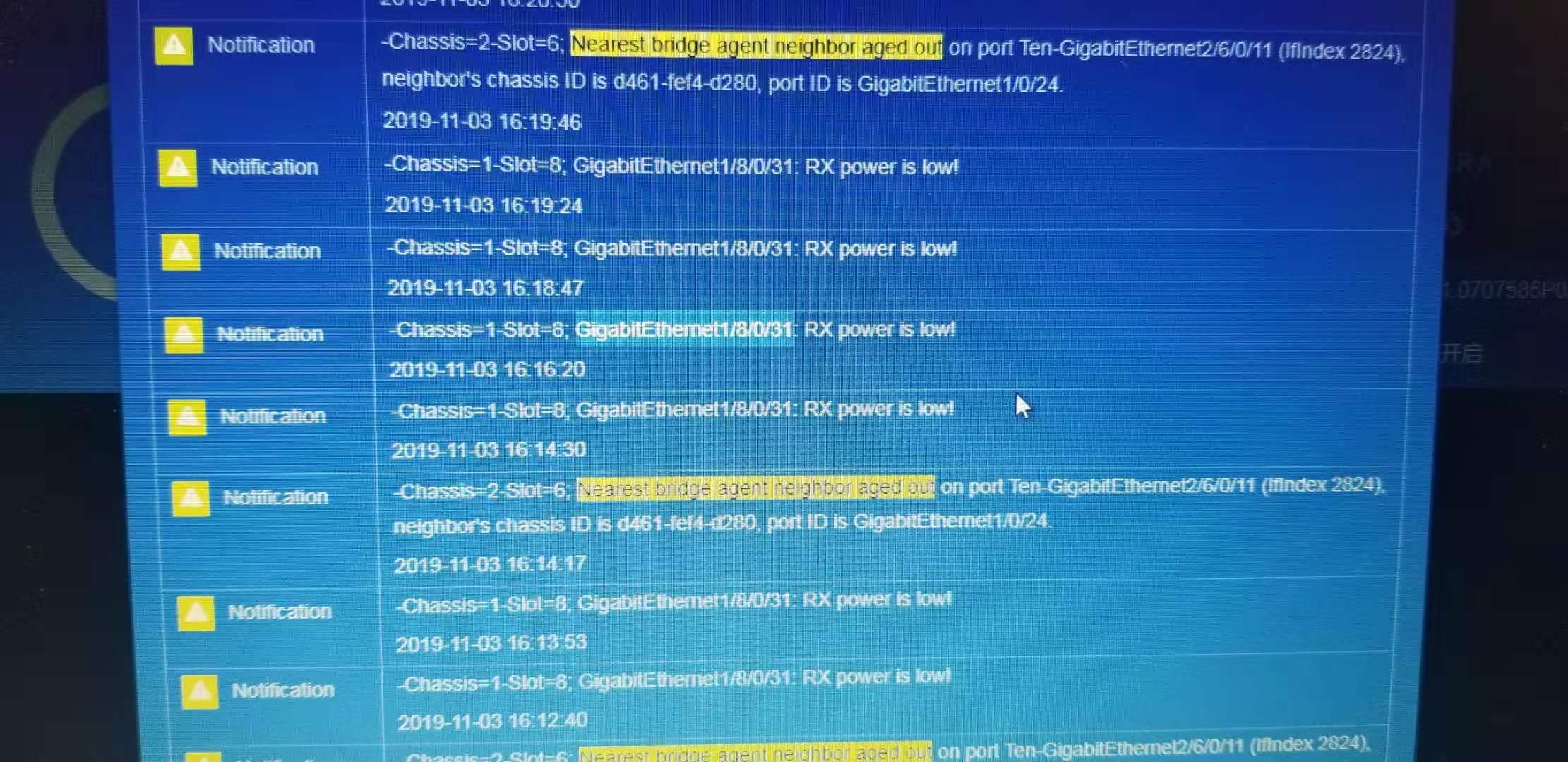

交换机S10510报错(共两个,请给出解释,并提供解决方案)
2019-11-03提问
  • 1收藏,3056浏览
Notification
-Chassis=1-Slot=8; GigabitEthernet1/8/0/31: RX power is low!
Notification
-Chassis=2-Slot=6; Nearest bridge agent neighbor aged out on port Ten-GigabitEthernet2/6/0/11 (IfIndex 2824), neighbor's chassis ID is d461-fef4-d280, port ID is GigabitEthernet1/0/24.
交换机型号S10510
今天报了两个错误
请给出解释,并提供解决方案,谢谢!
粉丝:57人 关注:0人
第一个报错提示光功率接受低,可能是线路问题
第二个提示2/6/0/11端口的邻居失去连接了,要查下对端设备的问题
z6Kl9 九段
粉丝:81人 关注:2人
1、1/8/0/31端口光功率过低,打光检查一下光功率是否合格,不合格重新熔纤
2、第二个提示2/6/0/11端口的邻居失去连接了,要查下对端设备的问题
