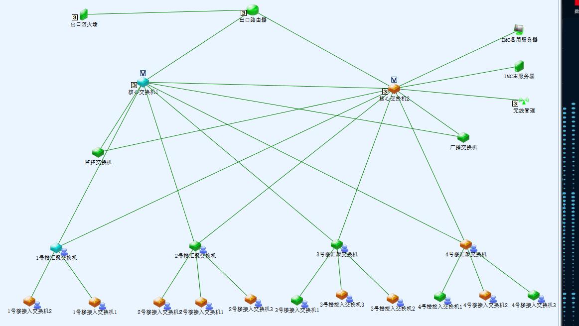

本单位有wx3024e一台,但经咨询此AC的web认证过于简单,而且用户一经注册无法修改登陆密码。
本单位无线使用人数每天在200——300人左右。由于是学校顾不想让密码设置过于单一简单。防止学生上网。所以想配合imc使用
现在已有imc平台并使用802.1x协议连接有线网络。
如果ac可以做到人手一个账号,一个密码。同时在线仅限一人,并且账号注册后可自行修改密码,最好使用ac自带认证。
如不行是否可以配合imc。客户终端安装inode登陆无线网络。
组网的话:ap就挂在各楼的接入下面
