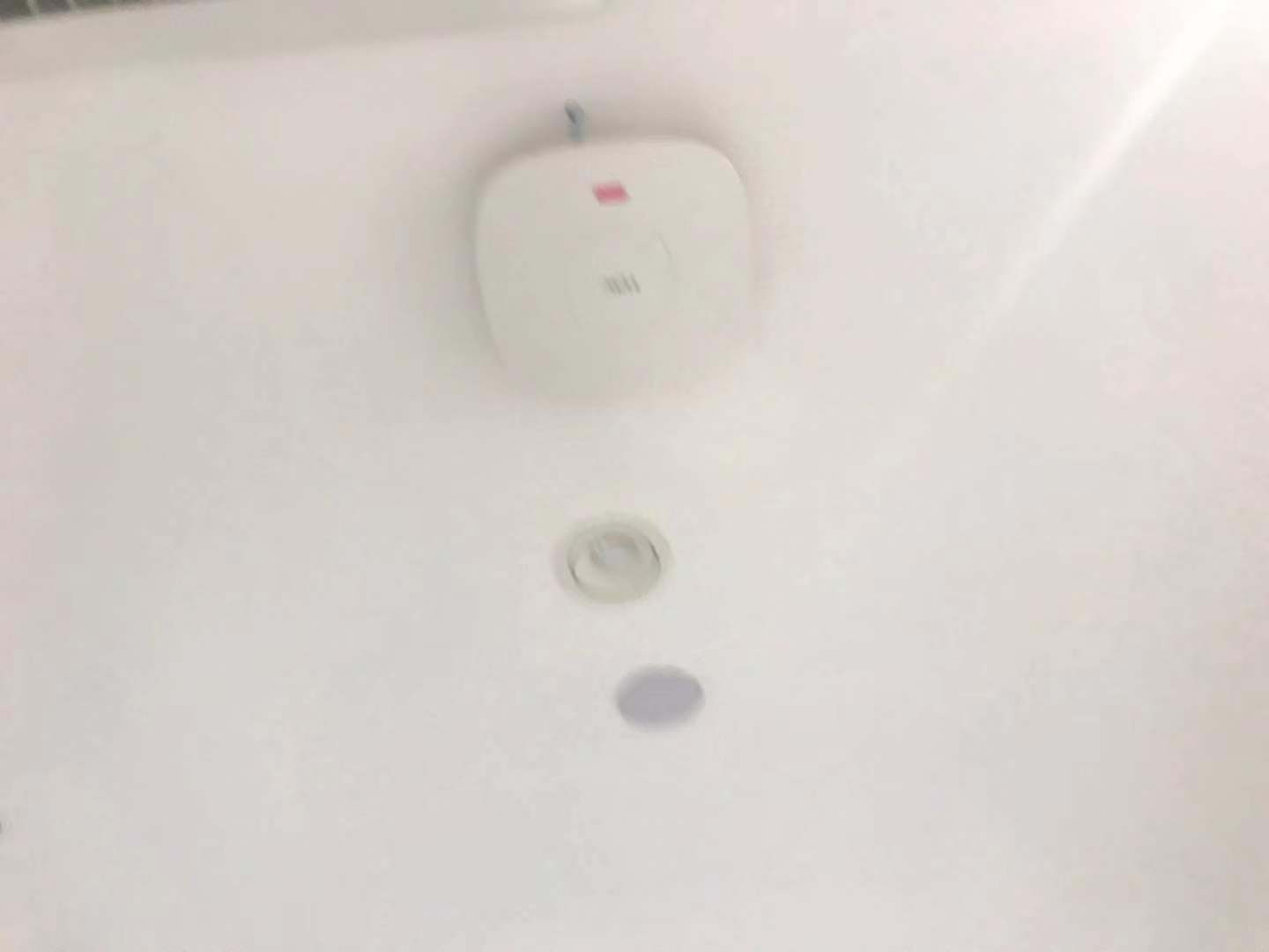

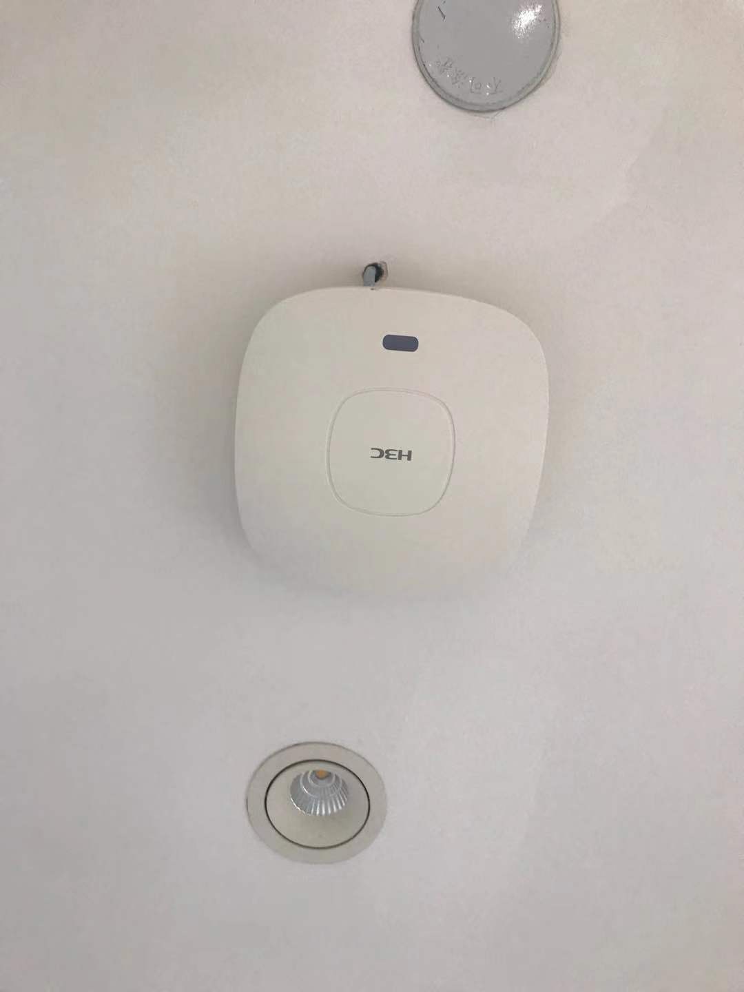

设备的指示灯是红色急闪状态,网络信号也比较差, 而且单位里的几台设备,同一时间里有的是红色急闪,有的是蓝色或者绿色常亮状态,请问这个是什么情况?

 H3C WA2620i-AGN指示灯状态说明
指示灯
指示灯颜色
指示灯状态
状态说明
绿色
1Hz闪烁
设备上电启动中
说明
当工作在Fit模式时,未成功注册到AC前一直处于此状态
呼吸状态
2.4G射频接口有客户端在线
蓝色
0.25Hz闪烁
AP已经启动完成,正处于待机状态(无客户端在线)
说明
当工作在Fit模式时,表示已经成功注册到AC
4Hz闪烁
AP正在更新应用程序(AP工作在Fit模式时特有的状态)
呼吸状态
5G 射频接口有客户端在线
红色
常亮
设备初始化异常
1Hz闪烁
设备无法检测到射频接口
8Hz闪烁
以太网口或射频口异常
绿蓝交替
1Hz交替闪烁
Blink模式
说明
关联到AC的Fit AP在接收到AC下发的Blink命令字后,闪烁指示灯以示关联AC成功。
绿色蓝色交替呼吸
2.4G和5G射频接口均有客户端在线
看你有个红色的急闪,有可能是硬件故障了
Johnny囧尼 发表时间:2019-11-04 更多>>
看你有个红色的急闪,有可能是硬件故障了
z6Kl9 九段
粉丝:81人 关注:2人
看你有个红色的急闪,有可能是硬件故障了 ,建议取下来,接上console线,看一下回显打印的信息是什么
检查一下ap的上行链路
如果是胖模式,可能是ap没有连通到网关。
