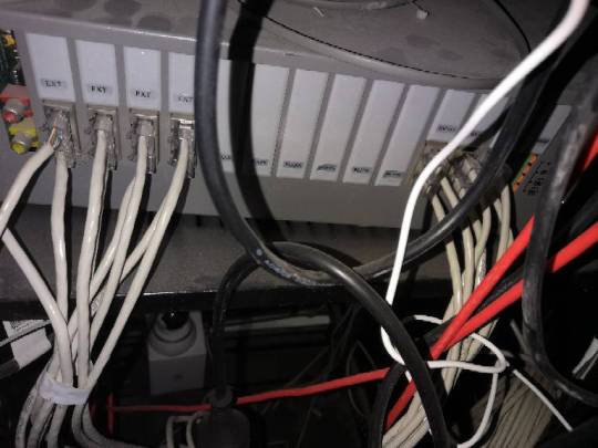

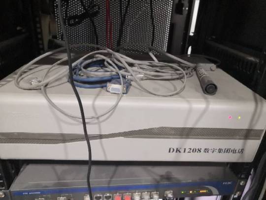

各位大佬,本人电话小白,再次说声抱歉,我对电话不懂,我们公司这款程控,前面还有白色的卡板,我不明白 程控和卡板线路是怎么接的,公司过一阵搬家,到别的地方,我不会接线和调试,麻烦大神帮我演示一下可以么,我是真不明白,给我画个图或者拍照实例接法,或者有同款程控的,拍照都可以,还有就是怎么设置,希望论坛大佬帮帮忙,告诉我一下,

这个很简单,程控交换机背后有网线口,每个网口8根线就是四个电话号码,搬家后用电话机把电话号码试出来做成表格,然后直接打配线架就可以了
