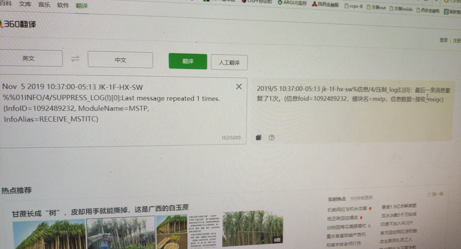

交换机日志信息 间隔断网 而且还提示重复几次什么的

Nov 5 2019 10:57:47-05:13 JK-1F-HX-SW %%01INFO/4/SUPPRESS_LOG(l)[0]:Last message repeated 4 times.(InfoID=1092489232, ModuleName=MSTP, InfoAlias=RECEIVE_MSTITC) Nov 5 2019 10:56:25-05:13 JK-1F-HX-SW %%01INFO/4/SUPPRESS_LOG(l)[1]:Last message repeated 3 times.(InfoID=1092489232, ModuleName=MSTP, InfoAlias=RECEIVE_MSTITC)
就是这种 但是下联的是交换机
