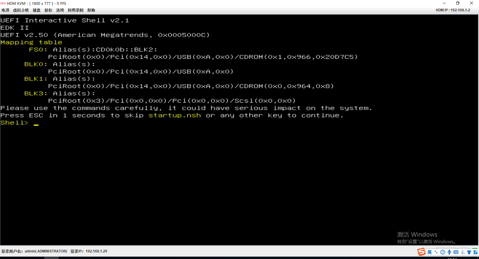

是不是我那边设置有问题,一直进入这个页面
三条 九段
粉丝:19人 关注:3人
这是进入到Shell了,请确认机器有无系统,如系统不能启动,设备自检后会根据BIOS中的设置停留在BIOS或Shell中
在BIOS里boot选项下,最后一项是UEFI other drive BBS prirorities,里面默认选择是Shell,选择disable,可关闭启动进shell。

没有系统的,有集体的操作步骤吗?
Yezi 发表时间:2019-11-05
