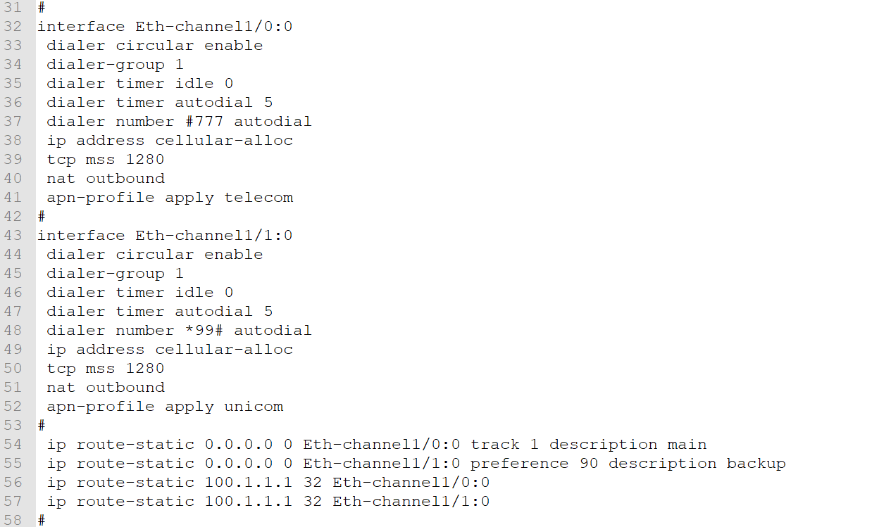

关于双上行4G拨号备份的疑问。
RT-MSR810-lms————运营商(lac)————(lns)对端客户侧100.1.1.1(测试地址)
现在810-lms无需管vpdn、只需要能拨号进运营商即可,相当于一个卡托。
所以是什么疑问呢
在下面一楼啦,麻烦您看看

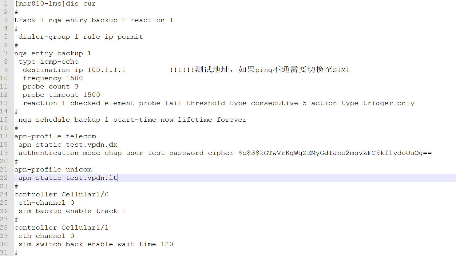

疑问: 1.按照客户的要求是:主卡SIM0电信的信号不好时切换至副卡SIM1联通。按我的理解来看,应该是根据是否能与目的地址通信来判断是否应该切换才对,所以使用nqa、track、静态路由。
2.要求当主卡信号恢复时,切换至主卡。但是按我的理解应该是做不到这一点,因为msr810-lms是双卡单待的,只能同时up一个cellular口,正因此主副卡切换才需要将近一分钟。所以
[H3C-cellular1/0]sim switch-back enable wait-time 120这条命令是否仅仅是设置一个时间自动切换,等到切换至主卡时如果主卡信号依旧未恢复会因为nqa而再次切换至副卡呢?
