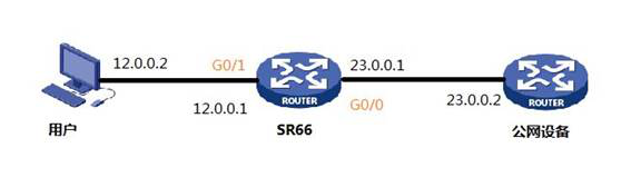

SR66/SR66-X系列路由器包过滤防火墙在丢包问题中的应用
1.  应用场景
导致客户网络中出现丢包的原因有很多,比如说线路质量不好、对端设备故障、本端设备故障,等等。定位问题发生的原因,有助于我们快速的解决问题,使客户网络恢复正常。
我们首先要查看对应接口的报文统计,查看是否有错包,overruns等统计,进行初步的排查。
如果接口报文统计正常,这时我们就需要使用包过滤防火墙这一神器。我们需要使用的并不是防火墙的过滤功能,而是其报文统计功能,通过查看数据报文的收发统计,来定位报文丢在哪里。
2.  举例说明
如上图所示,在一个月黑风高的夜晚,客户在机房闲着无聊,ping一下度娘试试,结果度娘没回复,客户很生气。客户表示一定要揪出那个射下白鸽的“郭靖”,这是我们就要帮助客户按图索骥,揪出罪魁祸首。
第一步:我们首先要通过ping测试,了解报文丢在了哪里。因为SR66路由器为局域网出口路由器,去往公网的报文一定要过SR66路由器,所以我们直接在SR66路由器上做相应测试,排查问题。我们在SR66设备上分别ping 用户PC与公网网关,这必然会出现丢包现象。
第二步:假如ping公网网关23.0.0.2时发生丢包现象,这时我们就需要祭出终极神器firewall,来定位具体的丢包位置。
1.       首先全局开启firewall功能:firewall enable;
2.       写两条ACL,分别匹配从23.0.0.1到23.0.0.2与从23.0.0.2到23.0.0.1的icmp报文:
acl number 3100
  rule 0 permit icmp source 23.0.0.1 0 destination 23.0.0.2 0
acl number 3200
rule 0 permit icmp source 23.0.0.2 0 destination 23.0.0.10
3.       在G0/0口的出、入方向下应用firewall:
firewall packet-filter 3100 outbound
  firewall packet-filter 3200 inbound
4.       测试前,先清空G0/0接口的防火墙统计信息:
reset firewall-statistics interface G0/0
5.       从SR66路由器ping公网网关23.0.0.2 50个包,然后查看接口统计信息:
display firewall-statistics interface g0/0
<SR66>dis firewall-statistics interface GigabitEthernet 0/0
  Interface: GigabitEthernet0/0
  In-bound Policy: acl 3200
  From 2013-12-14 8:14:09 to 2013-12-14 8:17:00
     50 packets, 4200 bytes, 0% permitted,
     0 packets, 0 bytes, 0% denied,
     421438 packets, 84622789 bytes, 100% permitted default,
     0 packets, 0 bytes, 0% denied default,
  Totally 421488 packets, 84626989 bytes, 100% permitted,
  Totally 0 packets, 0 bytes, 0% denied.
  Out-bound Policy: acl 3100
     553218 packets, 585289690 bytes, 100% permitted default,
  Totally 553268 packets, 585293890 bytes, 100% permitted,
观察上述信息,会有以下两种现象:
1.       Out-bound方向的permit报文为0或者不到50个,则证明报文是在SR66路由器内部丢失的,请排查SR66路由器的配置,以及板间转发信息。
2.       Out-bound方向的permit报文为50个,但是In-bound方向为0或者不到50个,则证明SR66路由器并没有收到回应报文,报文在线路或者对端设备丢失,请排查公网线路及设备问题。
以上排查方法即可定位报文在哪里丢失,后续只需交由专人排查相应问题,揪出罪魁祸首,还我度娘即可
