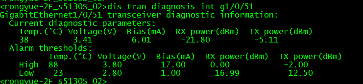

这个光衰正常吗,RX和TX正常标准是多少,多模的,丢包问题跟这个光衰关系大不大

光衰看一侧肯定看不出来,需要两端对比差值。接口收发光正常即可

你这里收光不正常

另外一段是这个,两端数字不一样 Temp.(°C) Voltage(V) Bias(mA) RX power(dBm) TX power(dBm) 28 3.41 5.04 -6.27 -5.01

另外一端 Temp.(°C):28 Voltage(V):3.41 Bias(mA):5.04 RX power(dBm)-6.27 TX power(dBm):-5.01

我尝试换了光纤线,换了光模块,换了接口插光模块,数字依旧没变,这应该是中间线路的问题,不是交换机的问题了对吧

  看最后倒数的三行,有个high和low,那里就是标准值,对应到Rx和Tx列就是收光和发光的阈值。
有时候收发光正常,但是接口无法up。
您这里收光达到了-21dB,已经超出最低值。可使用替换法更换光纤,模块,光口后进行测试。

如果两边都换过了还是不行,基本是中间的问题了,如有条件做测试,建议直接飞一根线连接起来,或者把设备弄到一起,直连测试看是否能起来了。

我尝试换了尾纤,换了光模块,换了接口插光模块,数字依旧没变,这应该是中间线路的问题,不是交换机的问题了对吧

光弱,加光吧,光纤的问题,叫运营商的来测,测光衰,要么光纤问题
