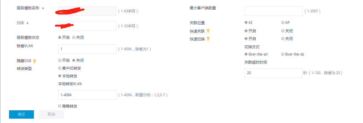

本人小白。
请问设置本地转发如下图这样设置可以么?
关联设置是什么意思,选AC还是AP。
AP设备型号是WA5320-C-EI。
粉丝:52人 关注:4人
本地转发就是你选择的那样;
关联位置是指终端上线是关联点是在AC上还是AP上,默认是AC上,一般而言只要不是配置remote  AP,关联点都是建议配置保持默认AC上即可

麻烦再问您一下,如何确保我设置的本地转发正常启用了?因为我现在带宽是100M的专线,可是无线有的ip跑到50M的时候别的电脑就开始丢包了,麻烦问您一下这是什么问题。
zhiliao_NYQus 发表时间:2019-11-06
这个问题要具体分析需要收集好些信息,个别终端在大量下载会导致AP的额空口利用率很高,导致其他终端丢包是有可能的。 建议让终端多数连接5G,对每个终端进行限速操作,划分合理的信道和频宽
