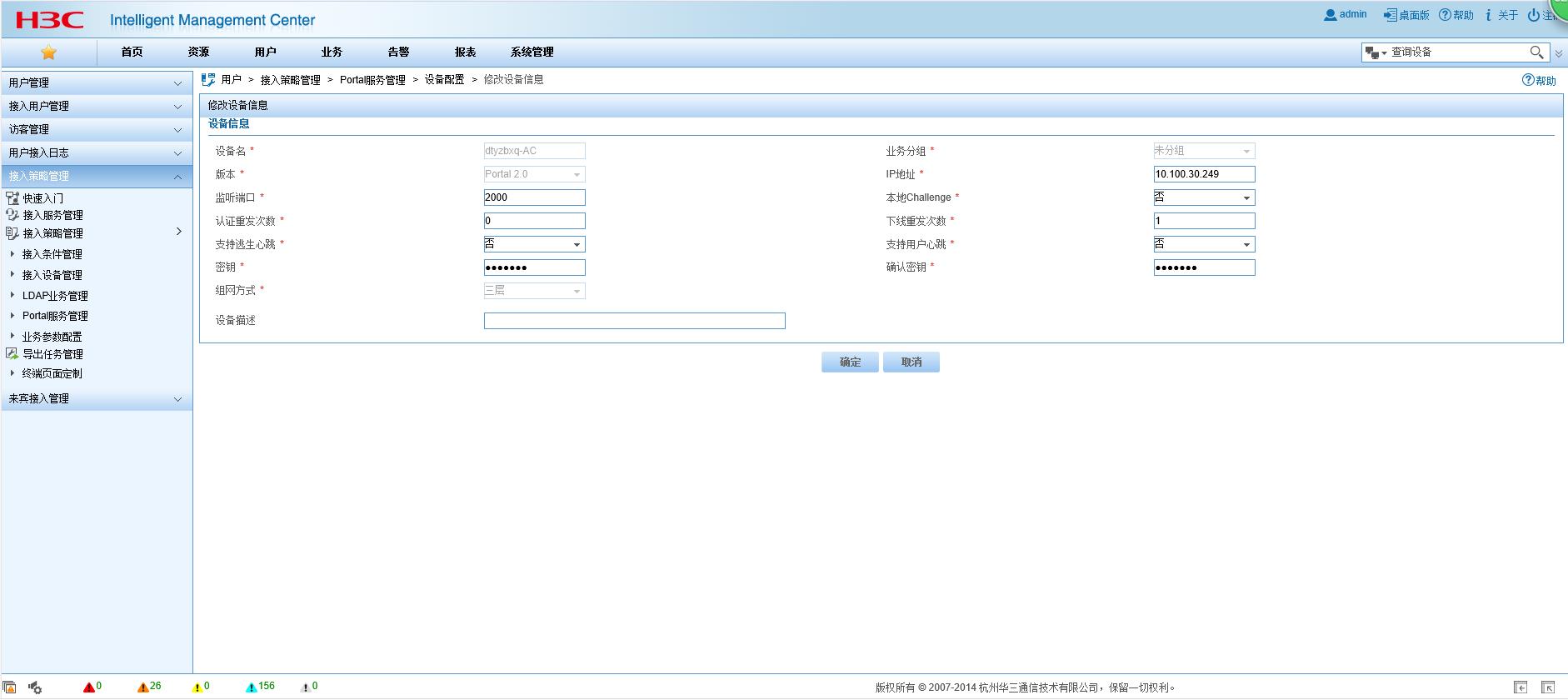

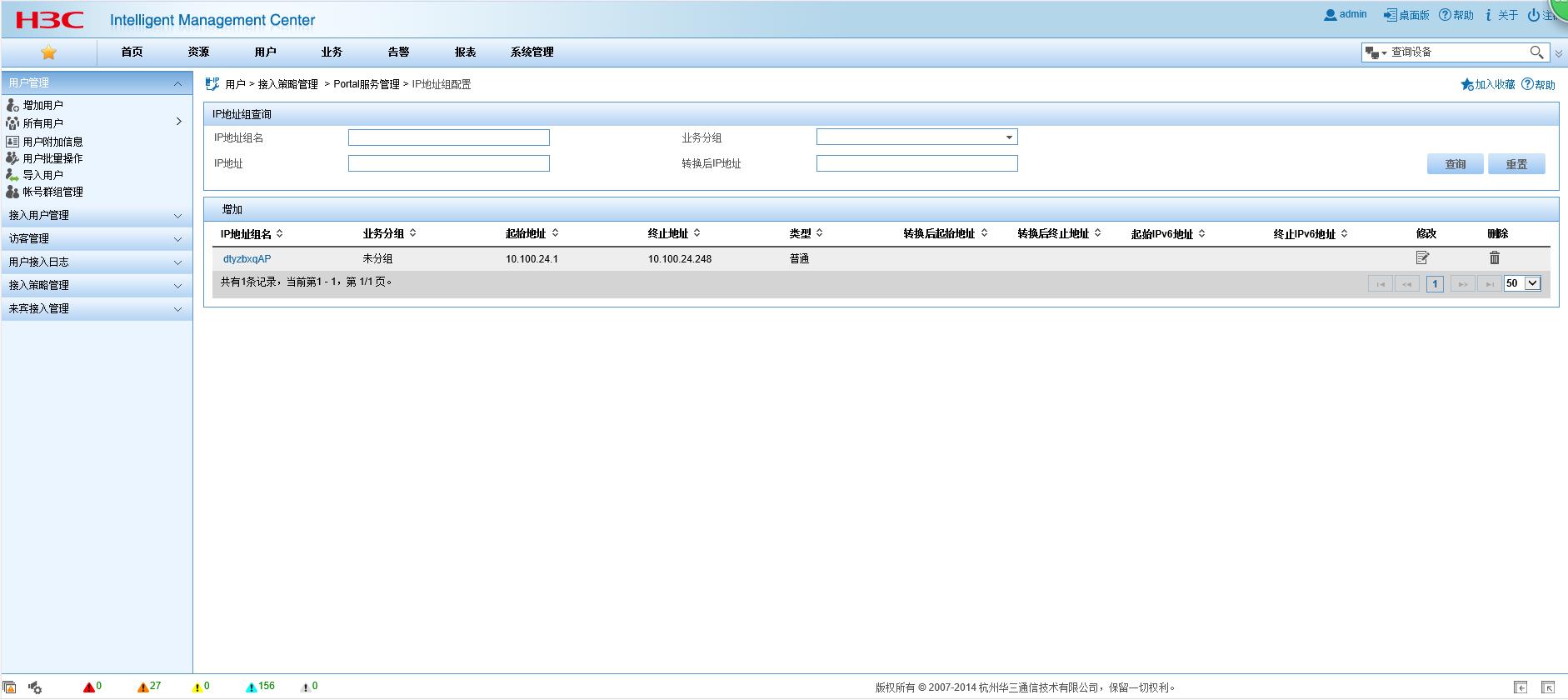

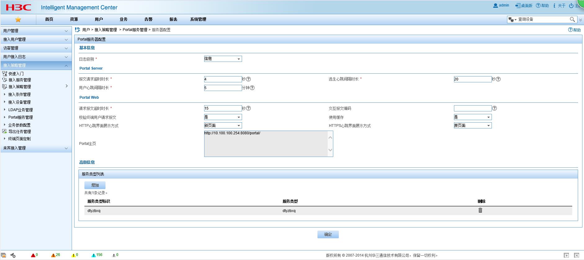

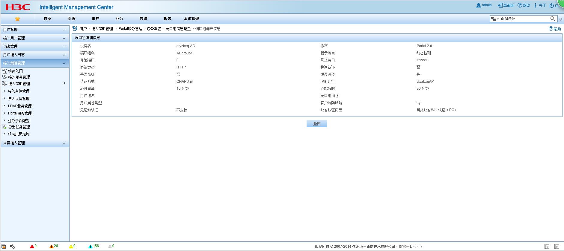

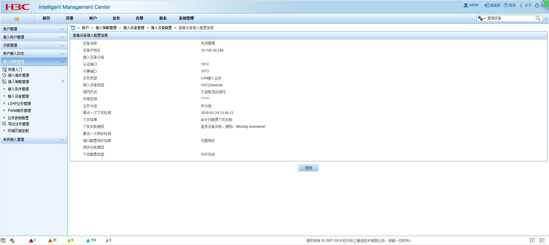

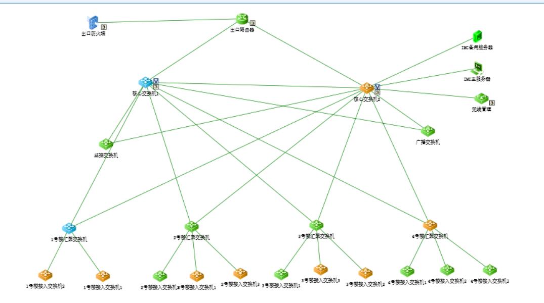

看了很多资料,现在状态vlan端口不打开poartal sever XXX method。。。这个的话该vlan有网imc服务器也能ping通并且能从网页打开imc portal认证页面。并且inode客户端的portal认证能读出来。一开启命令后什么都打不开了。请大神看 看我的配置哪里有问题
