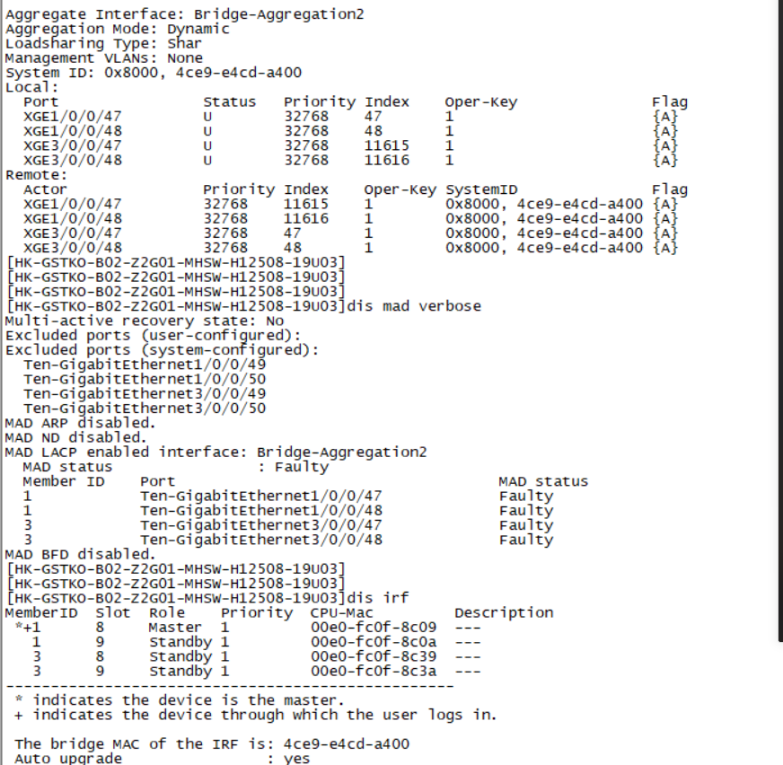

二台S12508M-AF直联做堆叠,现在堆叠做成功了,做MAD检测状态是faulty  ,二台机的47和48端口互联作为MAD检测的链路,截图如下:

我这边查看bfd也是down的,在做切换演练时,模仿irf分裂,或关闭主机,不影响业务且主机起来后堆叠可自动起来
得闲饮茶013 发表时间:2019-11-07 更多>>
谢谢 interface Vlan-interface999 mad bfd enable mad ip address 192.168.2.1 255.255.255.0 member 1 mad ip address 192.168.2.2 255.255.255.0 member 2 这个member号是不是堆叠的成员编号?
zhiliao_wEbMf 发表时间:2019-11-07
回复zhiliao_wEbMf:
是的。
我按您的配置配置上去,查看mad状态还是faulty
回复zhiliao_wEbMf:
Faulty:LACP MAD工作状态不正常,需要检查接口状态、中间设备是否支持LACP MAD、以及聚合接口的成员端口是否分布到所有成员设备上
现在是BFD,不是LACP了。
现在mad状态是正常的,但bfd状态还是down的
回复zhiliao_wEbMf:
mad正常就可以了。
