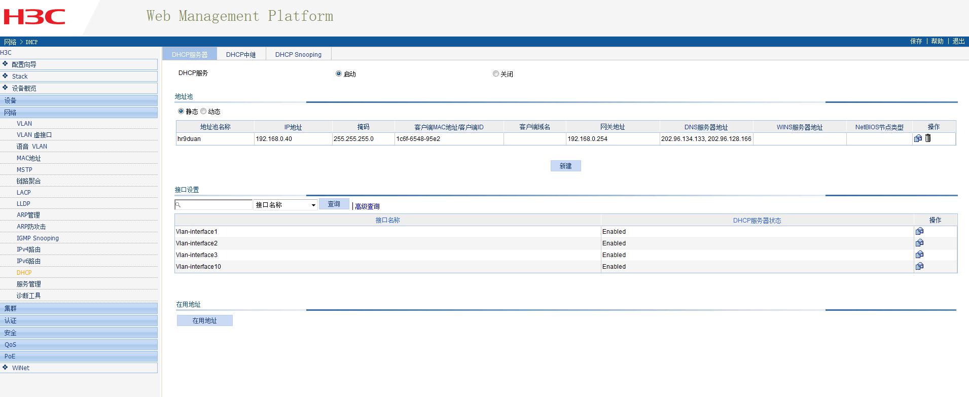

您好,S5500-24P-WiNet三层交换机设置静态地址后,如下图。然后如何设置才能使各网段ping通这台电脑,目前有ER5200G2的路由器。

您好,已经创建了4条vlan。情况是这样的,之前有一台电脑做服务器,通过mac地址在三层交换机指定了一个地址给它,现在这台电脑坏了需要换另一台电脑。然后我在三层交换机修改了配置静态地址的mac地址,然后新主机能够获取到之前服务器的IP了,但是其他电脑ping不通它,无法访问。请问如何设置。

您好,我把防火墙关了,开启guest账户后可以ping通了,但是新主机还上不了网。是不是路由器还需要设置什么。在线等,急急急 谢谢
再别康桥 发表时间:2019-11-07
新主机的IP改成1网段可以上网,改成0网段后无法上网。

是不是路由器或者三层交换机有什么地方可以设置某台电脑能通过0网段上网,没设置的话即使能获取0网段的地址也上不了网。

在哪里查看网关是在5500还是在ER5200呢,谢谢
