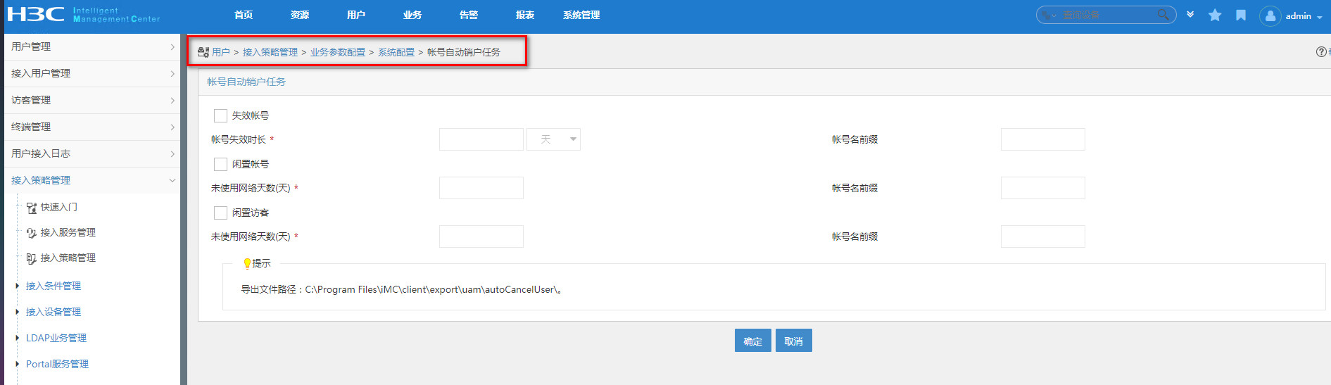

账户闲置时间间隔超过 x [1,1000] 天的用户将会被暂停或者销户。如何查看这个范围。或者如何设置天数

都不是,指的是登陆用户闲置超过一定天数,这个用户会被暂停或销户

回复zhiliao_K6ytI:
您是指登录imc的用户?
得闲饮茶013 发表时间:2019-11-08
最终的无线登录用户的账户
zhiliao_K6ytI 发表时间:2019-11-08
paner 九段
粉丝:36人 关注:3人
可以看下这里配置
