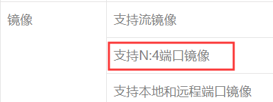

S5130交换机上的支持N:4端口镜像怎么理解?
2019-11-08提问
  • 1收藏,4148浏览
粉丝:4人 关注:1人
交换机上的支持N:4端口镜像指的是可以有N个源端口,最多4个目的端口(即最多配置四个镜像组)
不知道我的理解是正确的吗?
粉丝:10人 关注:1人
是的,是指最多可以配置4个镜像组,每个镜像组可以有多个源端口。注意一个镜像组只能配置一个目的口。
如果是配置both方向的镜像,且只有1-2个镜像组,源端口相配几个就配几个。
