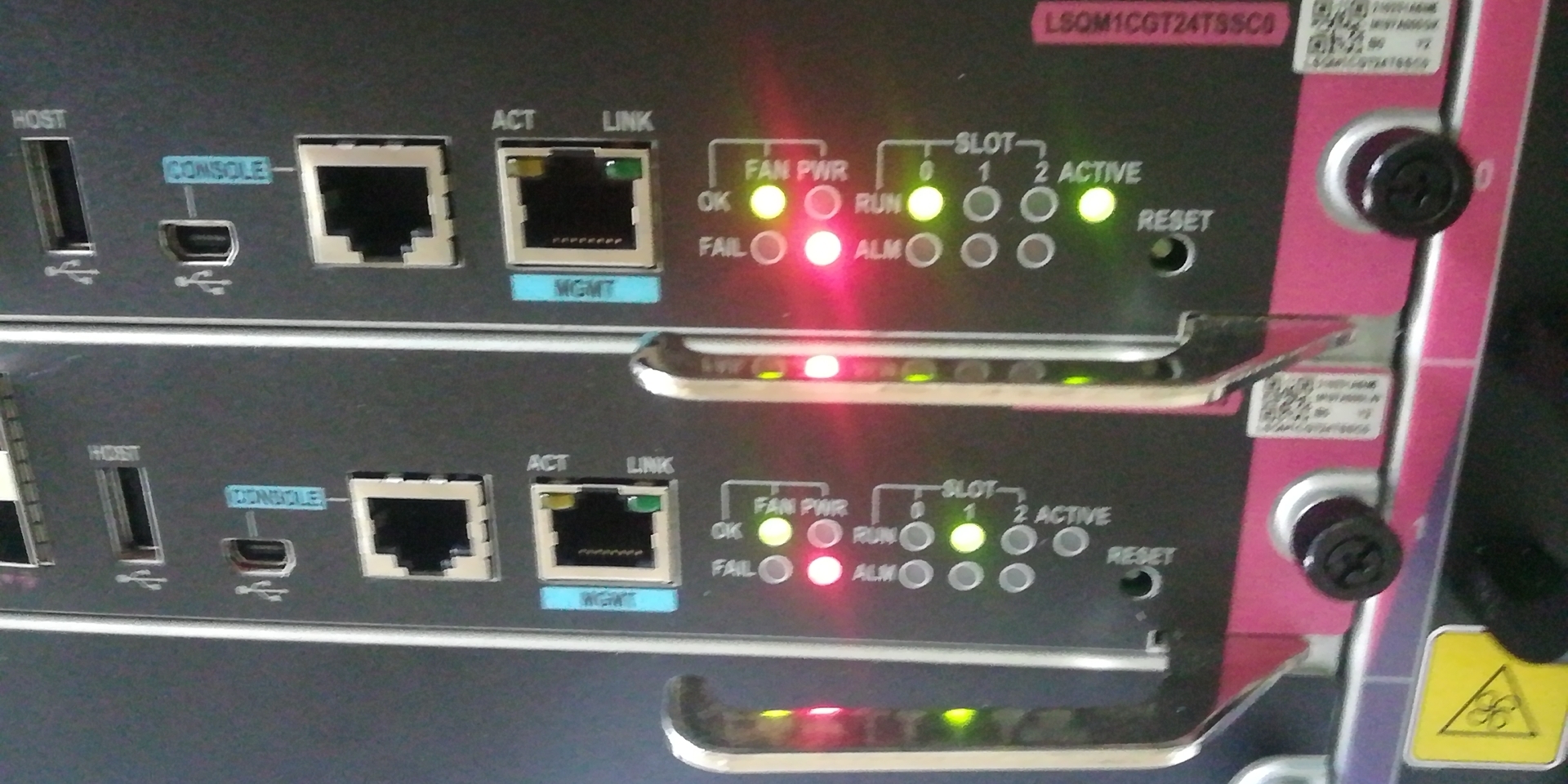

S7503E-M主用板和备用板状态指示灯不同步,重启的时候显示
Waiting for StackBoard to insert, this process occupy time up to 520 seconds.

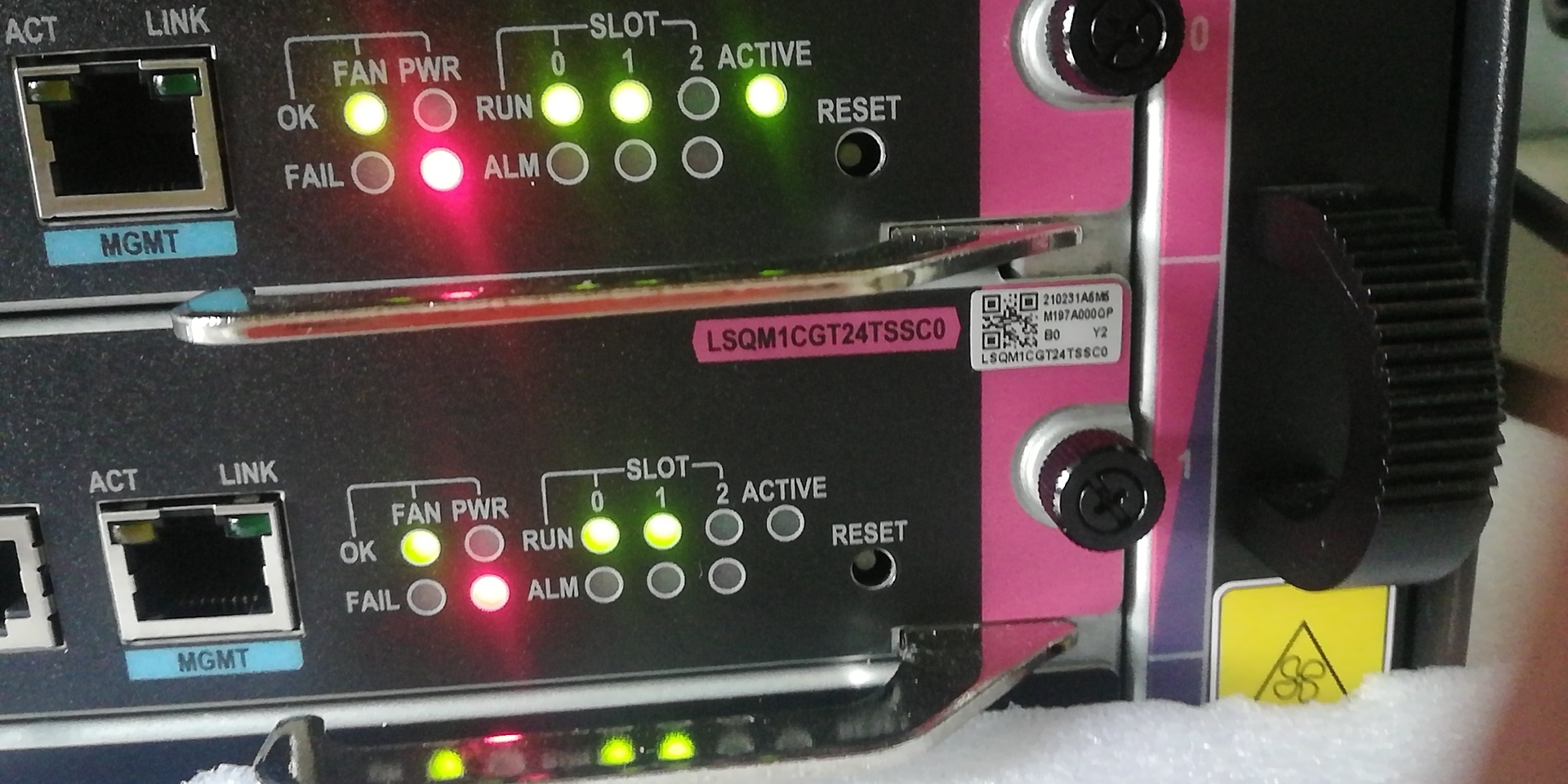

这是有问题的指示灯。
这是正常的指示灯

这个板子还没起来
这块板还没启动完成,请确系:
1、系统是否已经启动完成。
2、如果系统已经起来,通过dis device查看板卡的状态,以下是检查的流程:
板卡维护: 单板状态包括:Normal、Master 、Standby、Absent、Fault Normal:正常使用状态 Master:此板卡为主用板卡 Standby:此板卡为备用板卡 Absent:板卡故障,一般为板卡拔出 Fault:板卡故障,无法读出板卡,或板卡无法加电 查看板卡状态命令:[H3C]dis device 可以通过logfile或dis version可以查看单板有无重启 1. 单板状态 Absent (1) 确认单板是否插稳,如检查单板与机框之间是否有空隙,也可以将单板拔出后重插入。 (2) 将单板放到别的槽位,将框上别的正常的单板放到这个槽位,进一步确认是不是单板故障。 (3) 检查单板面板、内部的指示灯是否发光。 (4) 如果单板是主控板、业务板、网板,请连上串口线,查看配置终端上是否有单板正常启动的显示信息、或单板启动是否异常。 (5) 如确认为单板故障,请更换单板并将故障信息发送技术支持人员分析。 2. 单板状态 Fault (1) 等待一段时间确认下单板是一直 Fault 还是 Normal 后又再次重启。如单板是Normal 后又自动重启,请将故障信息发送技术支持人员分析。 (2) 如果单板是主控板、引擎板、网板,请连上串口线,查看配置终端上是否有单板正常启动的显示信息、或单板启动是异常。如下述主控板启动时出现内存读写测试失败而不断重启,需要检查主控板内存条是否插稳。 (3) 将单板放到别的槽位,进一步确认是不是单板故障。 (4) 如确认为单板故障,请更换单板并将故障信息发送技术支持人员分析。 3、单板重启 (1)通过日志或运行时间分析重启的时间段,确认重启的时间点附近有无用户通过命令行 reboot 重启或进行单板上下电等操作。 (2) 如果所有单板同时出现重启,请检查设备电源模块是否正常,确认外部电源是否出现过停电,电源进线是否插稳、是否出现松动。 (3) 确认日志中重启时有无出现“Slot X need to be rebooted automatically!”提示信息,这种情况是不正常的。请更换单板并搜集故障信息并发送技术支持人员分析。 (4) 如无法确认,请搜集故障信息并发送技术支持人员分析。
