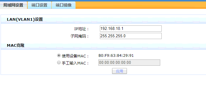

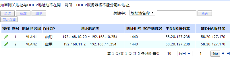

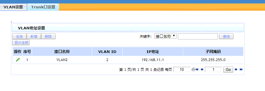

er6300g2增加dhcp地址 这样设置vlan对吗
2019-11-08提问
  • 1收藏,2086浏览
这样设置的思路是对的。
注意把vlan2划分到相应的端口就行了。
最终验证是能自动获取ip即可。

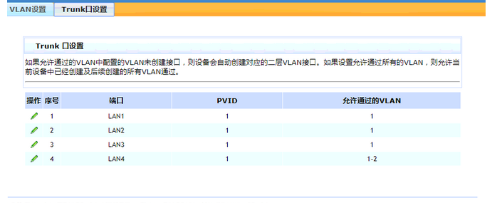

就是说er下面有4台傻瓜交换机,链接到4个lan口?
得闲饮茶013 发表时间:2019-11-08 更多>>
是在trunk口那边设置是吧 ,允许通过的vlan设置成1-2,是不是vlan1、2之间能互访
无妻徒行v 发表时间:2019-11-08
回复无妻徒行v:
一般trunk是用于链接网络设备,只要对端设备也创建了vlan 2,且trunk 了 vlan 1和2,是可以互通的
我下面是傻瓜交换机,我想增加dhcp地址池,lan口默认在vlan1下,只能是设置一个10段的dhcp地址,就是lan口不能划分到别的vlan下
有没有什么方法,增加另一个网段的dhcp,4个lan口下傻瓜交换机能互访

trunk口这边设置1-2  vlan1、2的不同网段是不是可以访问
因为我下面接的是傻瓜的交换机,这款路由器lan口都默认在vlan1下,我增加dhcp地址不知怎么设置,这能四个lan口只能是10段的
无妻徒行v 发表时间:2019-11-08 更多>>
一般设置trunk,是连接到其他下行接入交换机,下行交换机也trunk vlan 1 和2后,就可以互通了
