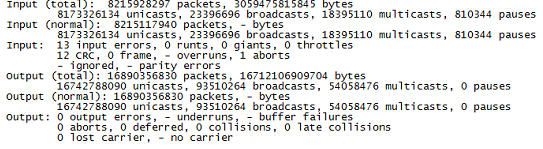

维持在75到88之间,另一个端口只有2-5.没检查过环路。具体见上图

display link-agg verbose看一下是不是两个都是s状态 哪种类型报文在最下面: Input (total): 1085958 packets, 96574519 bytes 207735 unicasts, 581385 broadcasts, 296838 multicasts, 0 pauses Input (normal): 1085958 packets, - bytes 207735 unicasts, 581385 broadcasts, 296838 multicasts, 0 pauses

一直维持在80%吗?您看一下是哪种报文多一点。报文从哪个接口出是根据五元组哈希的,一般来说如果不是业务量特别大,应该是不会达到80%的。有没有检查过环路之类的呢?

1、确认链路聚合的状态是否都为选中状态,S。
2、如果想分别查看哪种类型的报文进出端口多,可使用如下命令:
  2.1.查看接口进方向的使用率:dis counter rate inbound interface
  2.2.查看接口出方向的使用率:dis counter rate outbound interface
  2.3.查看接口历史使用率:dis int | inc rate
  2.4.查看接口历史使用率及出入方向的字节:dis int | inc sec
报文类型
output方向都是单播包,您现场发出去的业务是很多吗? 是不是有某一台终端在往固定的终端上传业务
