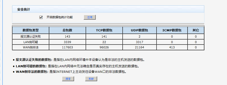

公司用的固定IP 一周前就开始 出现每天下午断网的情况,表现就是内网主机大面积掉线
内网,ping路由也ping不同,经过测试 发现只要拔掉外网网线,路由就能恢复访问,

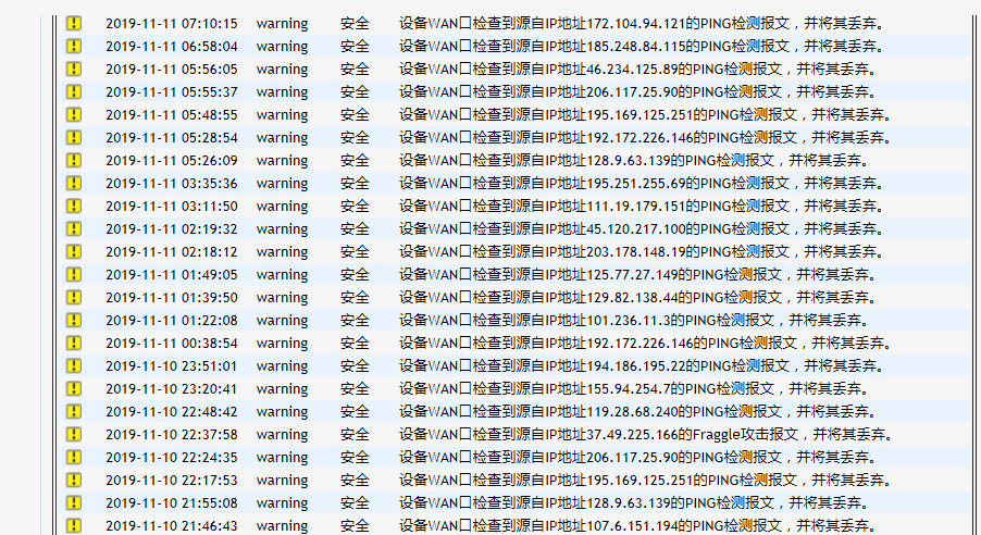

后面路由换了H3C的ER3200G2 ,每天观察发现情况有好转,但日志里面还是有很多
外网的ping检测报文,流量监控里面的安全统计也检测到很多可以的包,具体可以看下面
图示,但 感觉这样总不安全,有什么办法能解决这个每天受到定向攻击的问题吗?
你这是外网有攻击,把设备的攻击防护等打开就可以了
现在的日志提示也没有问题,说明都被丢弃了
但是还是建议运营商排查一下外网攻击

谢谢 我之前用的华为路由器,直接就死了 这个还好 还能抵御 这个问题运营商给排查吗?
zhiliao_DisBy 发表时间:2019-11-11
外网攻击,就是需要运营商排查。可以的话,麻烦点击一下采纳

这个是外网有攻击,建议联系运营商排查一下,或者外面出口买一个H3C防火墙,开启攻击防范、安全策略、IPS功能。
