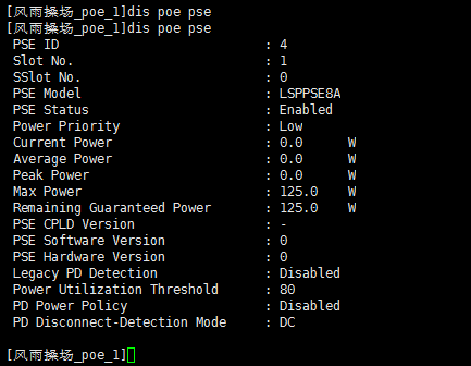

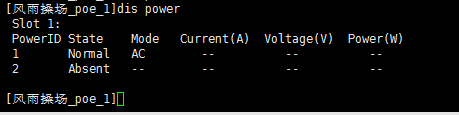

现在查看poe是这样  供电无法打开
粉丝:31人 关注:3人
pse固件版本丢失了,显示为0.
联系H3C工程师获得PSE固件重刷一下吧。
好的
