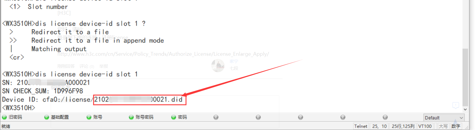

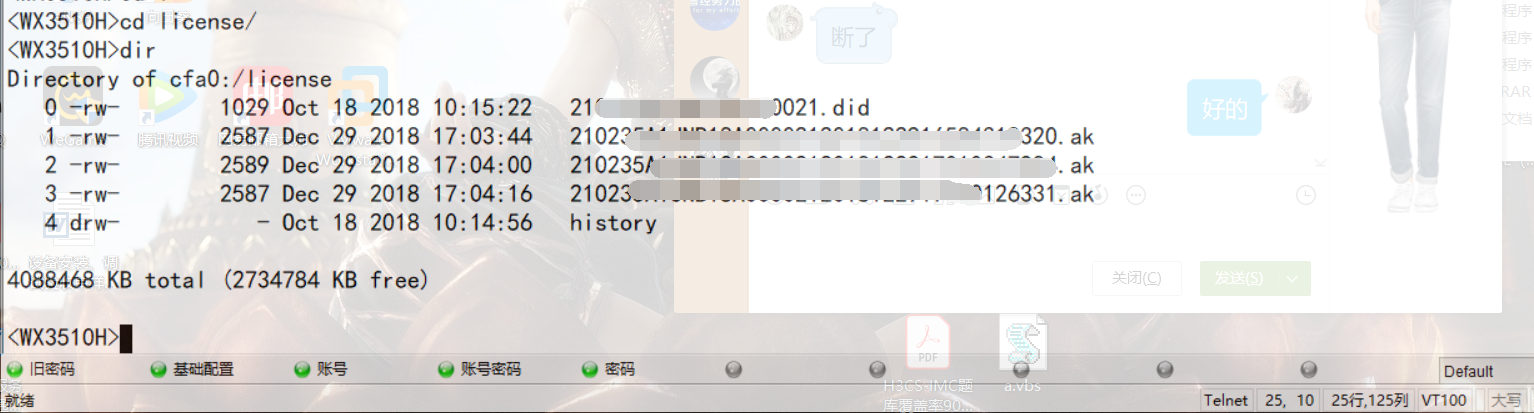

z6Kl9 九段
粉丝:81人 关注:2人
<WX3510H>cd license/
<WX3510H>dir
<WX3510H>dis license device-id slot 1

通过dis licenses device-id查询设备的SN和设备ID
以下是举例查询:
[H3C]dis license device-id
SN: 332135A0N701
Device ID: Q2tt-jjv2-ntAB-xAQM-xbZU-FWXB-KXUj->6fS
[H3C]
登录到下面的连接,注册license
http://www.h3c.com/cn/Service/Policy_Trends/Authorize_License/License_Enlarge_Apply/
