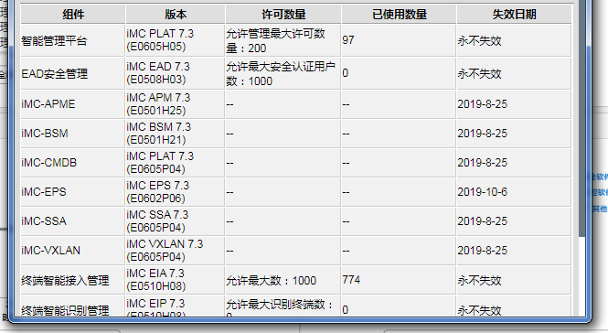

核心配置了portal认证用户与portal服务器同步功能,在设备测怎么查看两端的用户是否同步成功,目前发现做了逃生后,认证服务器恢复正常后发现原来在线的用户需要重新认证才能访问网络,怀疑是同步时间过后设备测的用户和portal服务器的用户不一致导致设备把用户踢下线,已确定设备和portal服务器的心跳时间何用户心跳时间一致,核心版本是Version 5.20, Release 1828P01;imc版本是
