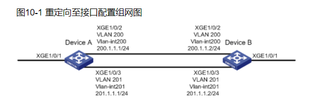

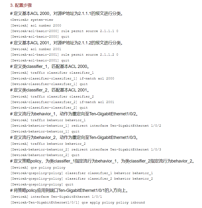

跟着上面的案例敲实验不成功。没想明白重定向的接口是以太网,不确定下一跳地址,报文怎么进行封装?
PS:链接:http://www.h3c.com/cn/d_201708/1023160_30005_0.htm#_Toc487658113

流量匹配上ACL后,直接丢到你配置的重定向的接口了,从这个接口出去,如果这个接口有路由能出去,就通的,如果这个接口出不去,那可能就丢了。这个不存在啥封装。
你的不成功是哪里不成功?流量没匹配上ACL还是重定向不成功?
