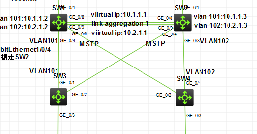

SW1234之间是通过TRUCK连接,还是通过各自VLAN连接?
粉丝:0人 关注:6人
trunk啊,mstp的作用就是产生多个生产树,而又相互备份。所以接口要把VLAN全都放行。
vrrp是组播发送的,也就是说互联端口在通过交换机时必须是二层的。
交换机跑什么业务vlan,就透传什么vlan即可,建议不要trunk all及vlan 1
