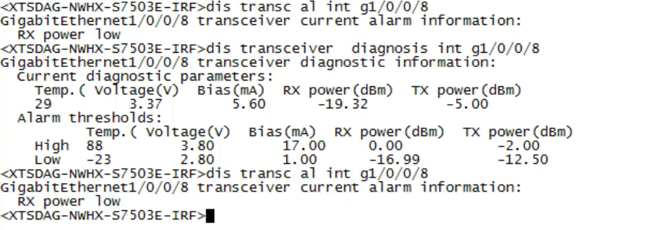

关于光收发命令相关问题,谢谢各位前辈指点

我使用命令查看发现 RX POWER low 是否说明  光接受功率过低?
这样的话 我需要排查哪方面呢?
这个RX POWER 和 TX POWER 代表着什么呢?

RX低,看下距离、光纤、以及对端发光情况
以下命令是查看光模块是否被读取、收发光情况、光口是否有告警的命令,请参考:
[H3C]display transceiver manuinfo interface //查看光模块生产厂家信息
[H3C]dis transceiver interface GigabitEthernet 1/0/1 //查看光模块的信息
[H3C]dis transceiver diagnosis interface GigabitEthernet 1/0/1 //查看光口的收发情况
 [H3C]dis transceiver alarm interface GigabitEthernet 1/0/1 //查看光口的告警信息
