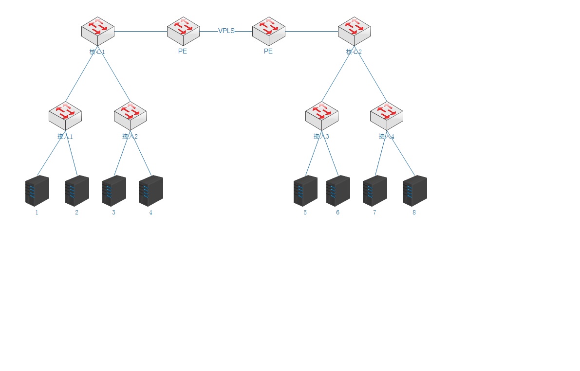

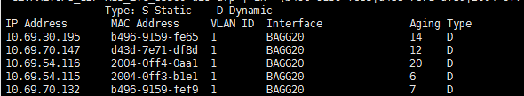

1.arp表存活但是mac表已经老化,服务器能正常ping同对端IP。
2.按照拓扑,服务器1、3、4能收到大量服务器2访问服务器5、6、7、8等数据包,查询arp和mac如下图。
3.此问题会导致业务响应超时

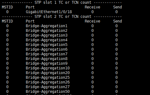

4.核心已经关闭stp和查询过tc包的问题,均没有发现异常
求助目前还能通过哪方面排查此问题导致mac老化不刷新,尝试过下游的服务器持续ping着目标ip,mac表还是异常

mac老化不学习,可以抓包看一下是否有流量触发,如果没有流量触发的话,缺省老化之后就不继续学习了
确认是有流量触发的,因为我尝试过在网内.1的服务器持续的ping.5.6.7.8的服务器,那么我核心1上正常应该是mac信息完整的保存5.6.7.8
