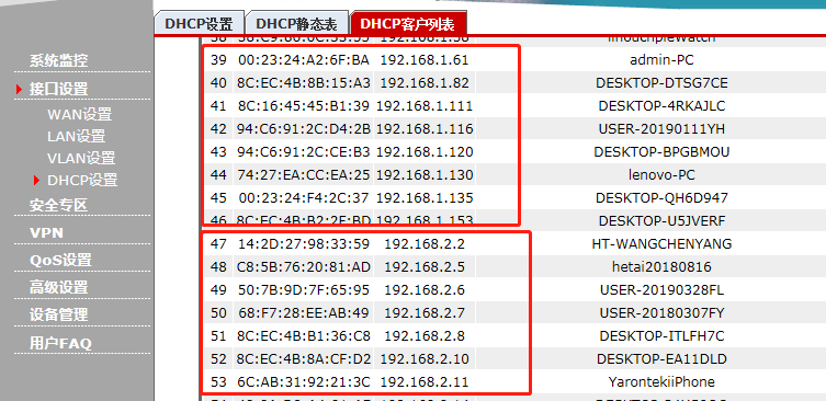

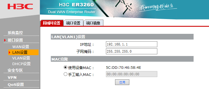

ER3260路由器lan1默认vlan1,ip192.168.1.x/24;
lan2使用vlan2,ip192.168.2.x/24.
目前所有主机上网正常。vlan2可以ping通vlan1所有主机。vlan1仅能ping通2.1,不能ping通vlan2其他主机。
配置见下图,请问此路由器支持VLAN之间互通吗?还是我的设置有问题?谢谢!
LAN口设置

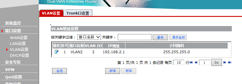

添加vlan2

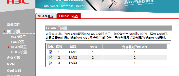

trunk口设置

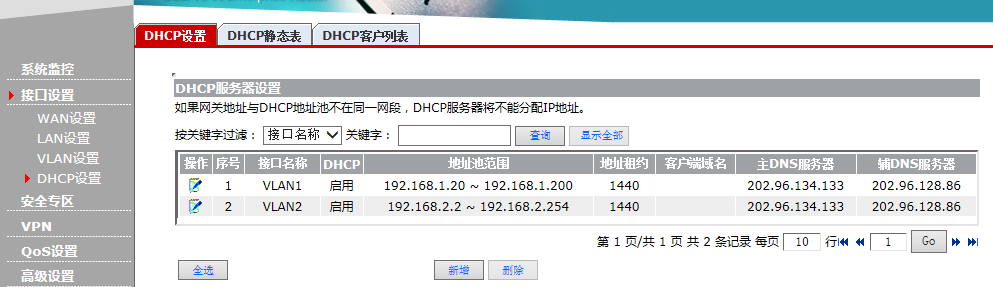

DHCP设置

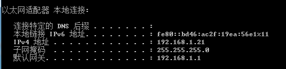

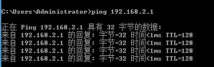

测试机在vlan1

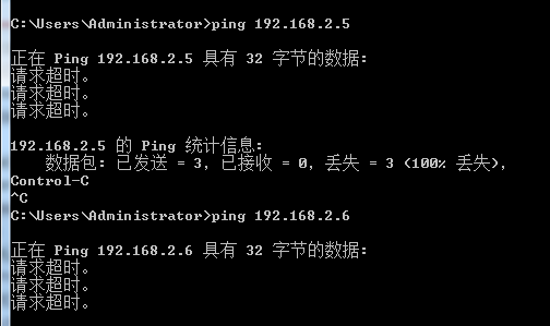

仅能ping通2.1
不能ping通vlan2其他电脑

我找到问题的原因了,因为我设置了一条策路由,就是VLAN1网段到所有目的IP走wan2,而且是强制的,把这条策略禁用就可以了!
谢谢楼上的指导。
