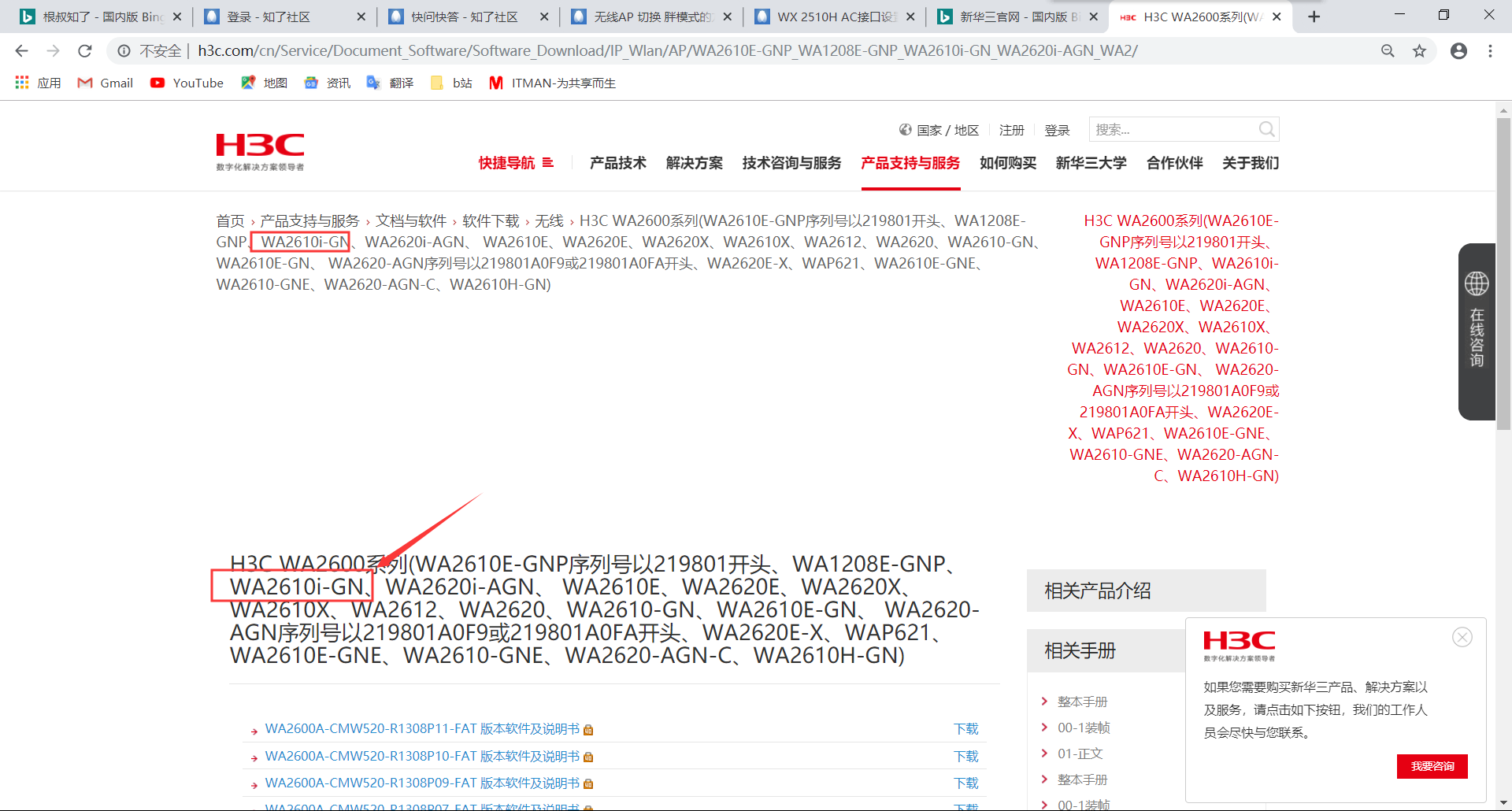

这个可以切,最新版本下载连接:
http://www.h3c.com/cn/d_201511/896971_30005_40.htm

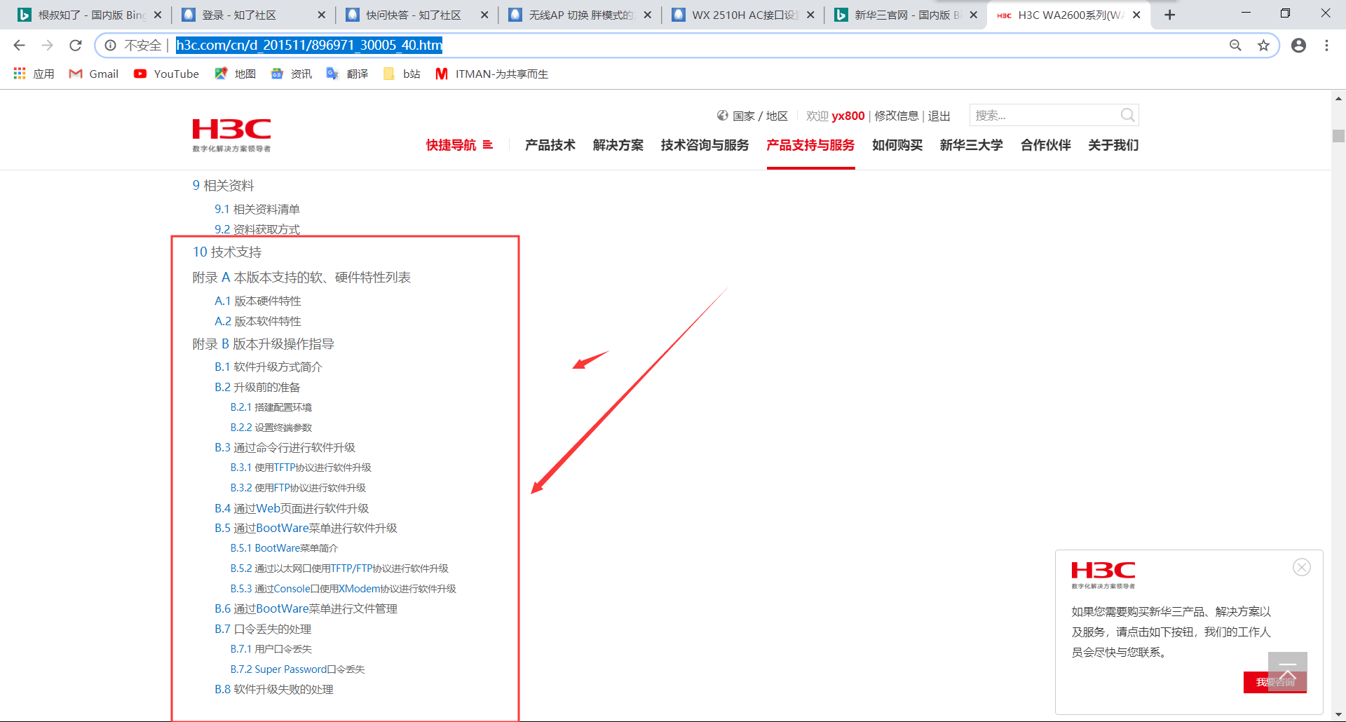

可以参考这个案例:
https://zhiliao.h3c.com/Theme/details/45609

进行使用ap-mode fat试试能不能切换成功,不能的话就需要手动刷了
胖ap软件版本下载链接:
http://www.h3c.com/cn/Home/Agreement/default.htm?t=WA2600A-CMW520-R1308P11-FAT%20%E7%89%88%E6%9C%AC%E8%BD%AF%E4%BB%B6%E5%8F%8A%E8%AF%B4%E6%98%8E%E4%B9%A6&s=2307099

操作指导:
