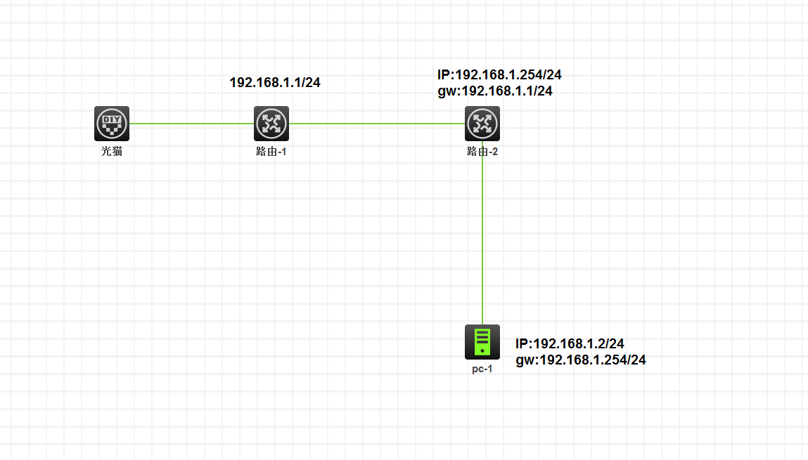

请问这路由2是否属于旁挂
2019-11-18提问
  • 1收藏,2348浏览
请问这路由2是否属于旁挂
路由器2不属于旁挂,因为pc直连到了路由器2,数据包肯定是先到路由器2,再到路由器1,最后到光猫。
举例真正的旁挂是,pc接入路由器1,然后数据包到了路由器1后,被引流到路由器2进行数据流量的过滤,最后再回到路由器1,最后到光猫。
回复zhiliao_bQOo5:
旁挂只是做监控或过滤。
得闲饮茶013 发表时间:2019-11-18 更多>>

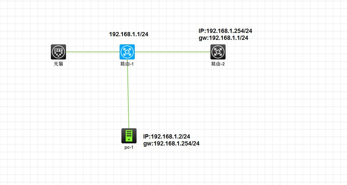

帮忙再看看下图是否属于?
zhiliao_bQOo5 发表时间:2019-11-18
回复zhiliao_bQOo5:
从下图来看,以pc作为数据传输的始发点,路由器2是旁挂。
从带机量考虑,假设路由1的带机量是20 路由2是50 ,旁挂后是总的带机量是否小于20,旁挂的作用就只是对流量监控?
回复zhiliao_bQOo5:
旁挂只是做监控或过滤。
粉丝:11人 关注:7人
不属于,常规的网络部署
你要理解旁挂,是在不改变网络拓扑的情况下,对数据引流,多用于防火墙上,意图是让防火墙对流量进行监管
