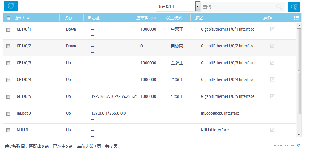

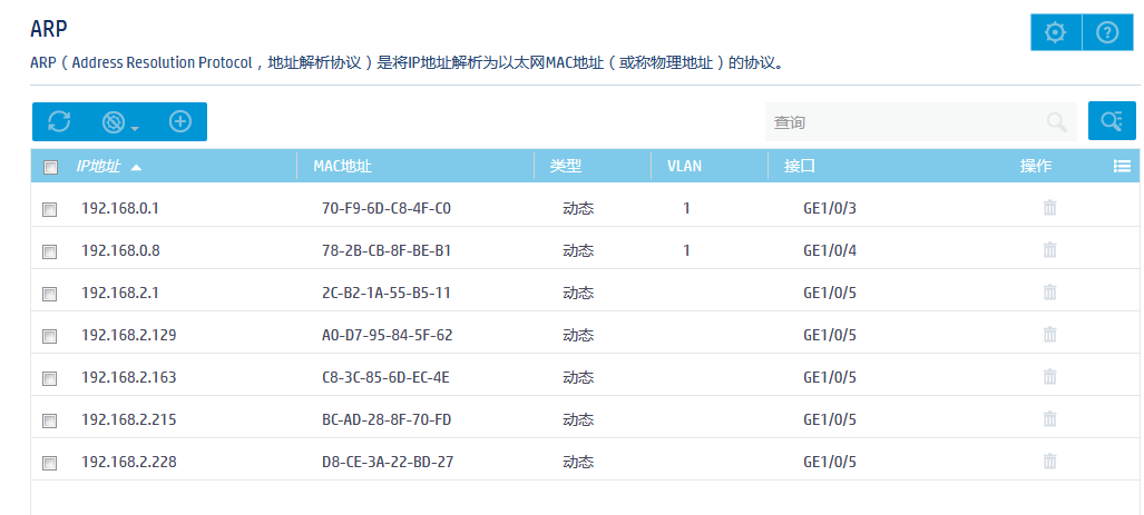

下图电脑3、4接口是电脑和ap 但没有分配到地址 但电脑实际已经获得IP地址(见图2)
如上图(图2)arp里面能看到ap(192.168.0.1)和电脑(192.168.0.8) 但是搜寻不到ap,并且【接口】列表下也看不到设备得到的地址(图1)

检查ac和ap是否适配,ac上是否注册license,ac和ap之间能否ping通,如果可以ping通,稍微等十几分钟应该会上线,并且可以开启自动上线试一下自动上线
回复zhiliao_mlw0U:
是瘦ap 大神微信多少 求指点
右手只写字 发表时间:2019-11-18 更多>>
你好 不能ping通ap 但能ping 通电脑 电脑能上网了
不能ping通ap的话,那是不能上线的,他们是同网段吗?ping不通的话还是检查地址获取的问题吧
zhiliao_mlw0U 发表时间:2019-11-18
回复zhiliao_mlw0U:
是同网段 ap和电脑都是插在控制器的lan口上的 电脑能正确获取地址 ap不行 望大神指点
将ap换到电脑的那个网线上能不能获取地址,ap是瘦ap吗
回复zhiliao_mlw0U:
是瘦ap 大神微信多少 求指点
粉丝:16人 关注:0人
电脑和ap是手动设置的ip?
不是的 都是自动获取的
不是的 都是自动获取的
fywr 九段
粉丝:50人 关注:3人
ap如果是v5的,无线手动配置下ap
具体怎么操作
具体怎么操作
