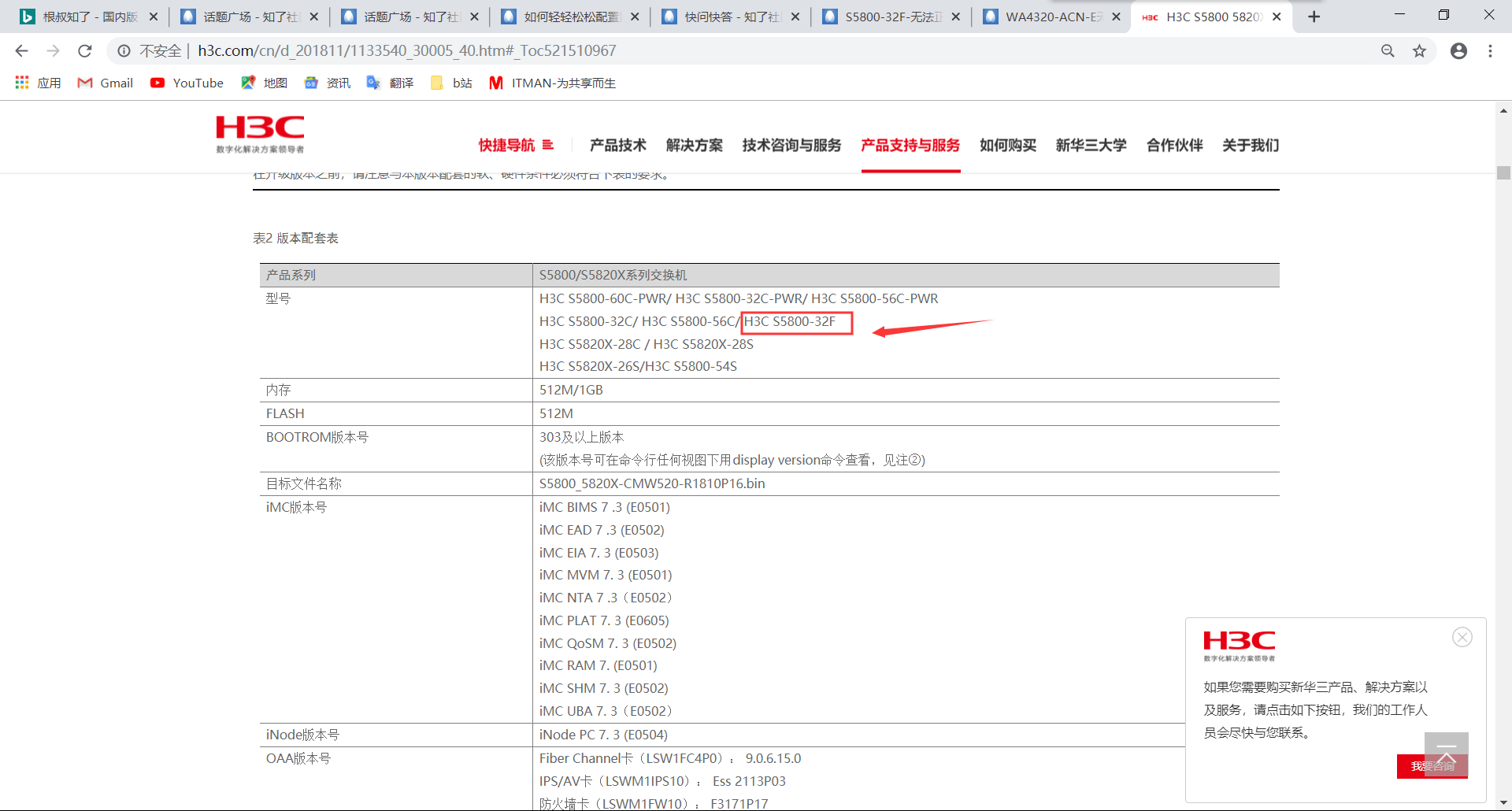

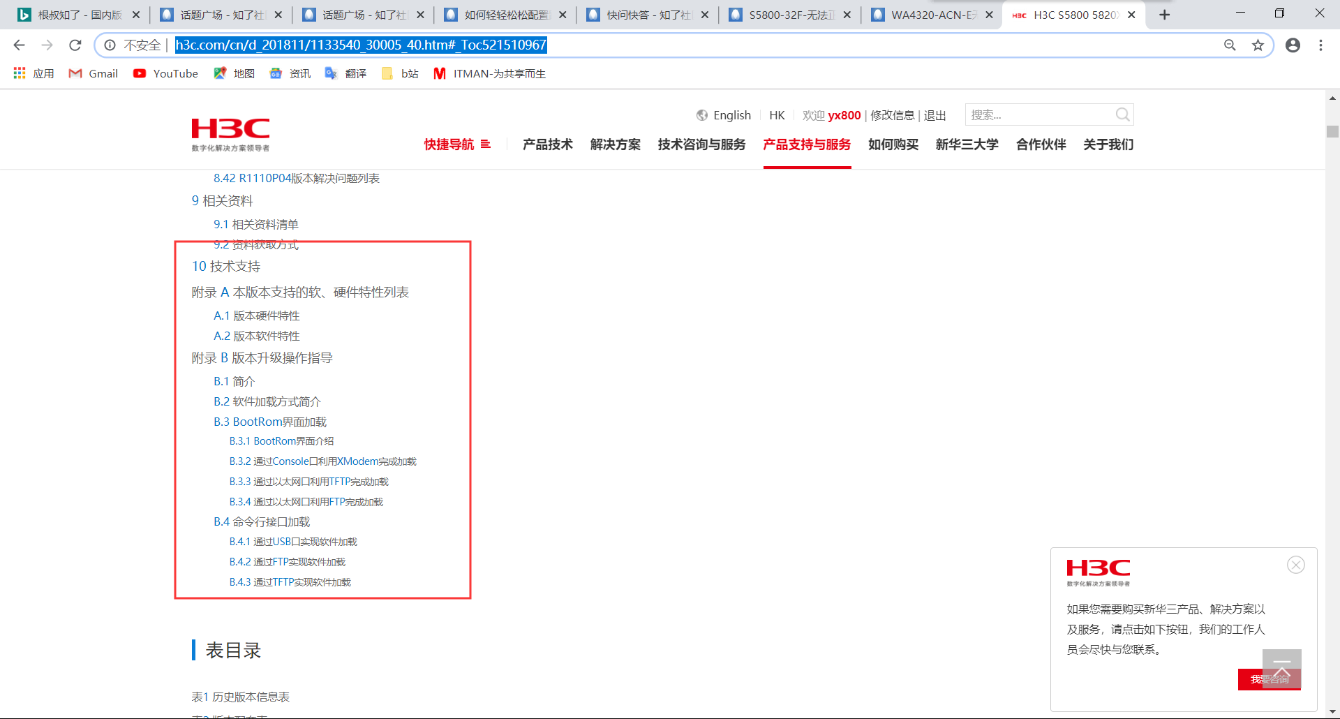

建议选择3,看下设备里有没有启动文件,有的话用2指定下文件,没有的话用1传个版本,再用2指定
段
粉丝:人 关注:人
建议选择3,看下设备里有没有启动文件,如果没有,用这个boot界面导入版本。具体的版本说明书最后面有详细过程。如果帮助,请采纳,谢谢
