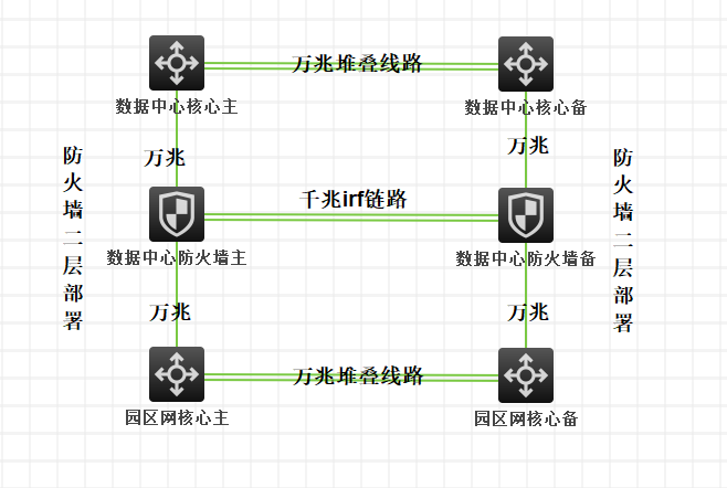

防火墙虚拟化后的如何在上下行均为二层模式下配置冗余口?
2019-11-20提问
  • 1收藏,2445浏览
粉丝:2人 关注:2人
如图所示:
数据中心核心、防火墙、园区核心均为堆叠配置,但防火墙为千兆线路堆叠,上下行为万兆互联,考虑到跨框流量过大irf链路转发流量繁忙,准备采用冗余口的方式,把上下行绑到一起,强制流量不通过irf链路转发,但是华三冗余口配置为三层口,如何能在二层部署下实现冗余口呢?求大佬给分析分析!!!
粉丝:9人 关注:0人
二层口不能加入让冗余口  只能三层口来做冗余组
