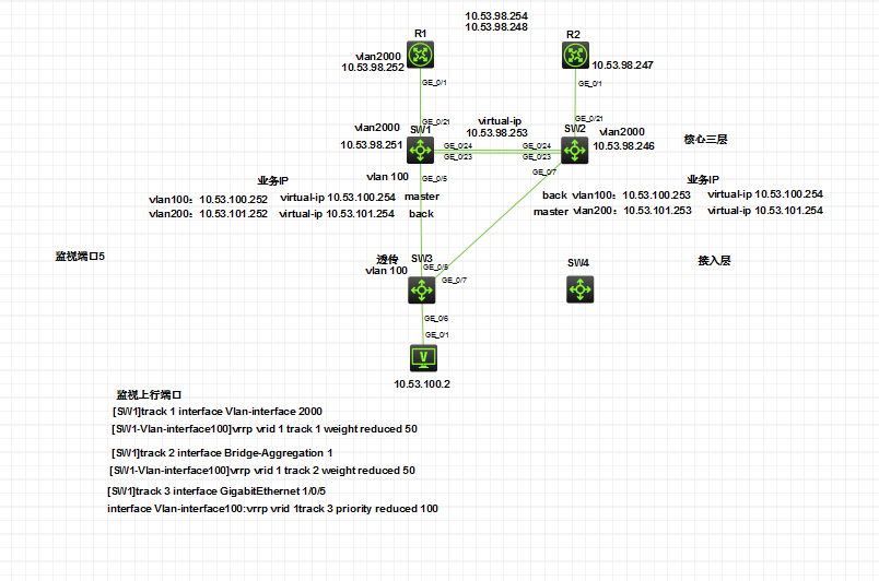

SW1上是不是要对三个口都要做端口监视,才能达到SW1和SW2主备关系切换?
一般只要探测监控上行线路就可以了
