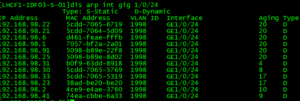

交换机通过trunk口上连,怎么判断直连的上级交换机地址是哪一个?
粉丝:0人 关注:6人
这个问题看似简单,实际却没有那么简单啊。
我这有个差不多的答案:如果没开lldp则不适用
dis lldp nei list 查看上联端口的mac地址,
dis arp 对应mac地址前几位重复的应该就是上联的mac地址了。
佚名 九段
粉丝:25人 关注:0人
没法直接看到,你可以看看vlan1998的ip是多少,然后看有没有同网段的,同网段的估计就是
老池 二段
粉丝:1人 关注:9人
1、登陆上联设备看下 IP或MAC,在ARP列表里面找吧,如果上联很多不确定的话就难了;
2、拔线,寻线仪
