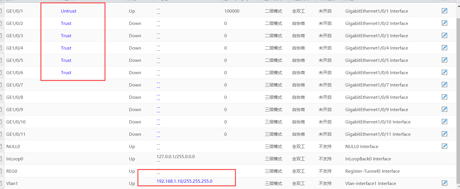

接口1-6都设置二层模式
接口1连接路由器设UNtrust
接口2-6连接内网设trust

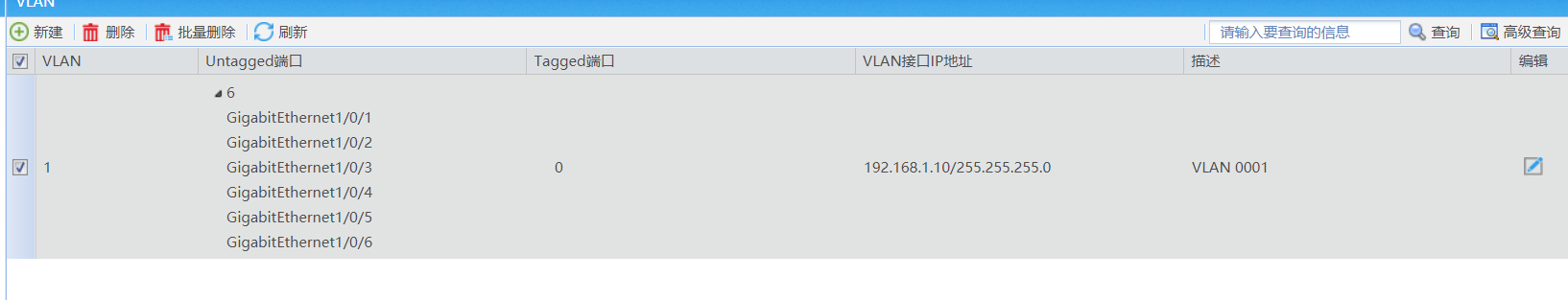

划了VLAN1 ,把1-6的接口都加进去了

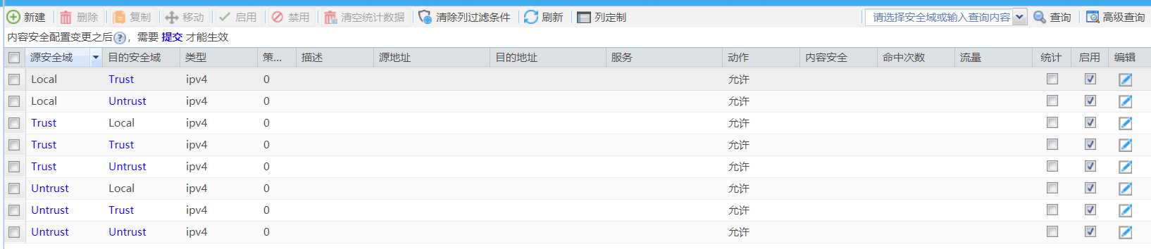

 安全策略如下:

安全域的设置如下:
