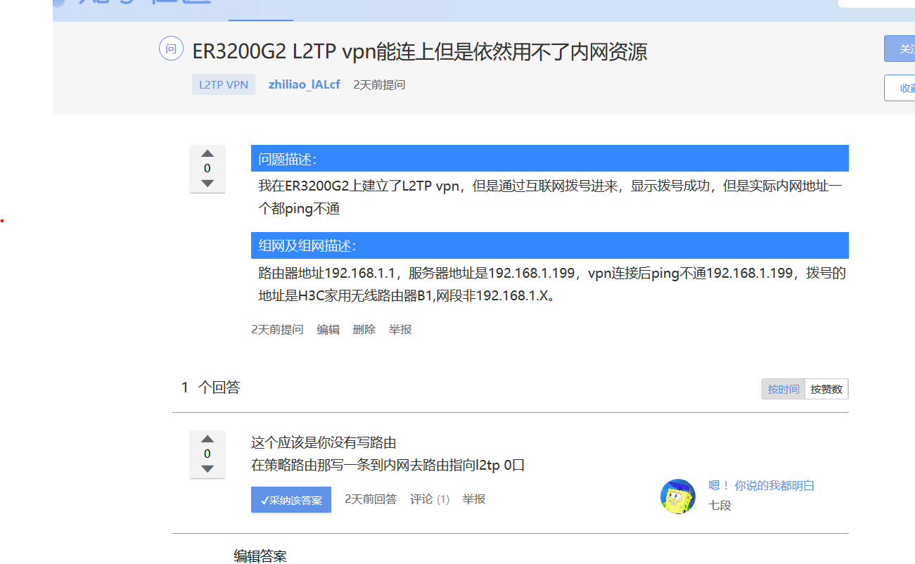

我在上一问题后继续追问没人继续回答故新建此贴希望能得到解决!

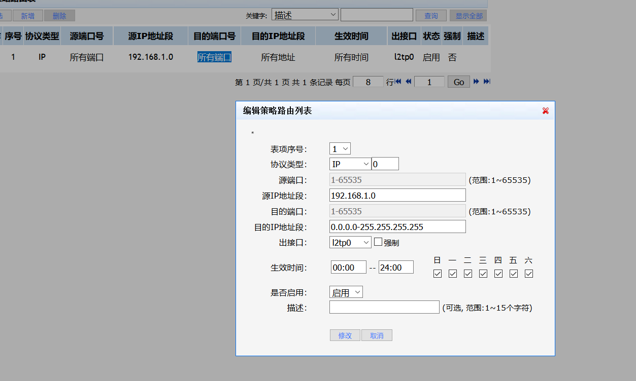

我实际这么建了路由之后还是这样,请问是啥情况,谢谢高手回答

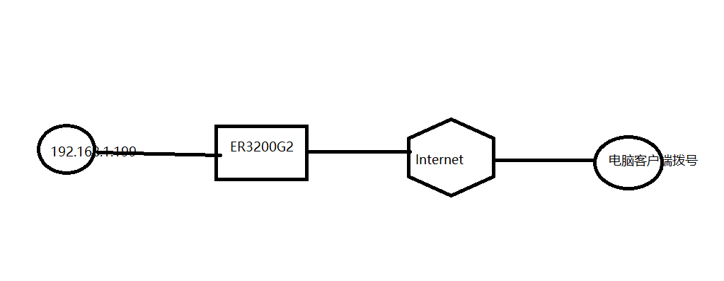

仔细画一下组网。在哪里ping的?
zhiliao_lALcf 知了小白
组网就这么简单,ER3200G2地址是192.168.1.1,连上后也能进路由器,状态也有,就是ping 192.168.1.199连不通
