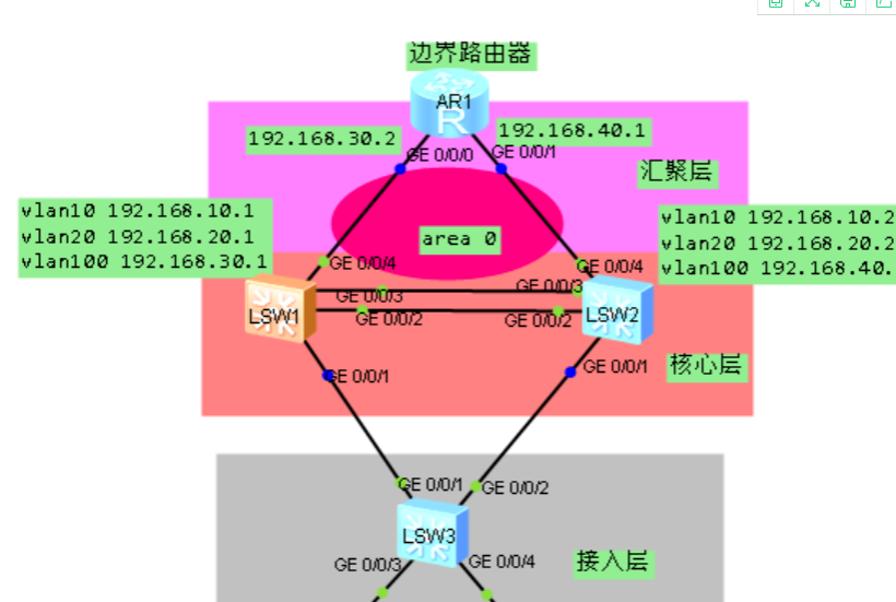

这种拓扑,SW1 SW2  SW3 需要做MSTP
AR1要不要做MSTP?
为什么有的教程,要关闭SW1  4 口的STP 功能?
AR1要不要做MSTP?
AR路由器不需要做MSTP了,首先是因为AR路由器不是业务网关的所在,接着是因为AR路由器与交换机的互联走的是三层。
回复zhiliao_cNWA7:
因为走的是三层,而且在交换机还有vrrp,只要vrrp做好了主备,就不会环了。
得闲饮茶013 发表时间:2019-11-21 更多>>
那AR1和SW1 SW2 不是成环了吗
zhiliao_cNWA7 发表时间:2019-11-21
回复zhiliao_cNWA7:
