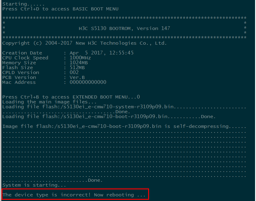

各位工程师,求助一下!谢谢大家!
标题型号的机器用不了,用串口线进去,发现都是停留在ctrl+b boot menu界面,然后上官网(http://www.h3c.com/cn/Service/Document_Software/Software_Download/Switches/Catalog/H3C_S5130/H3C_S5130-EI/),下载H3C S5130EI_E-CMW710-R3506 版本软件及说明书,搞到交换机之后,安装上去,出现The device type is incorrect! Now rebooting ...,我以为是最新版本不行,又去下载了一个原来的版本,如图所示:
1.确认系统版本已经成功导入。
2.在boot界面选择2,选择启动的设备的系统文件。

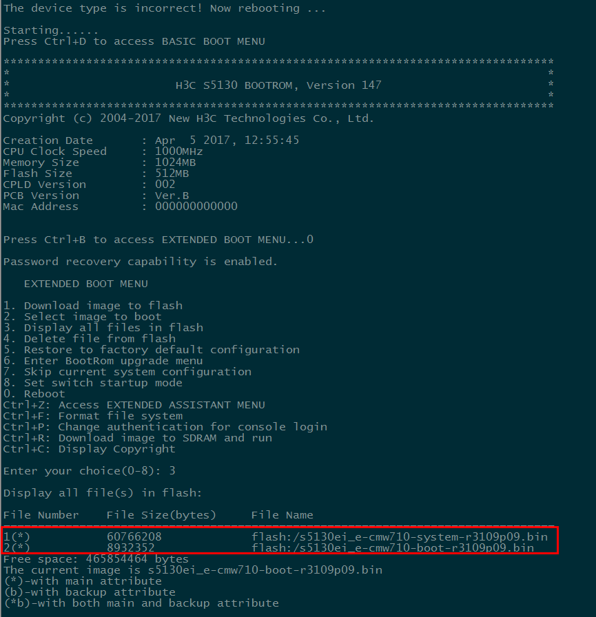

如图所示,己经选中是(*)-with main attribute
zhiliao_OT5Eo 发表时间:2019-11-21 更多>>
File Number File Size(bytes) File Name ================================================================================ 1(*) 60766208 flash:/s5130ei_e-cmw710-system-r3109p09.bin 2(*) 8932352 flash:/s5130ei_e-cmw710-boot-r3109p09.bin Free space: 465854464 bytes (*)-with main attribute (b)-with backup attribute (*b)-with both main and backup attribute
