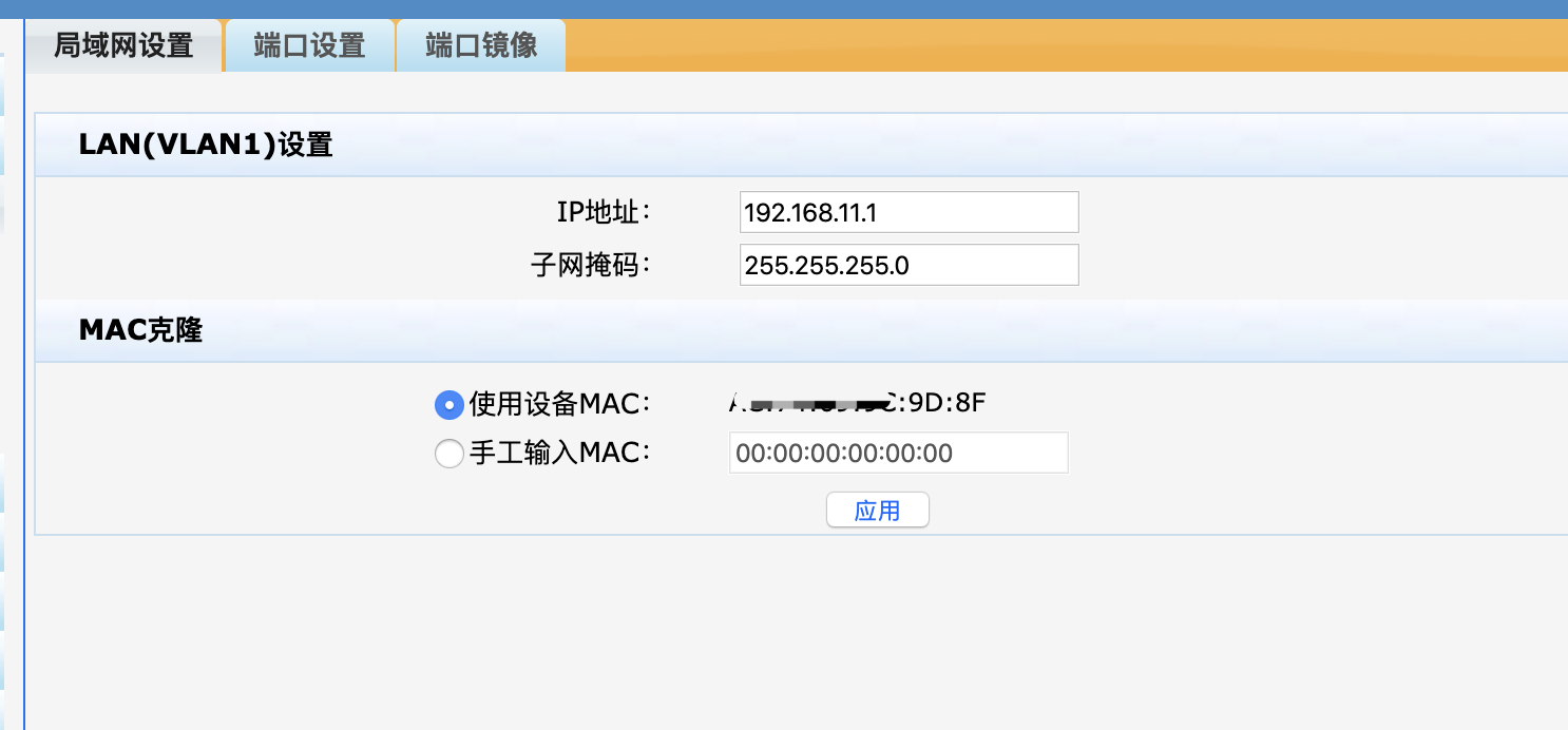

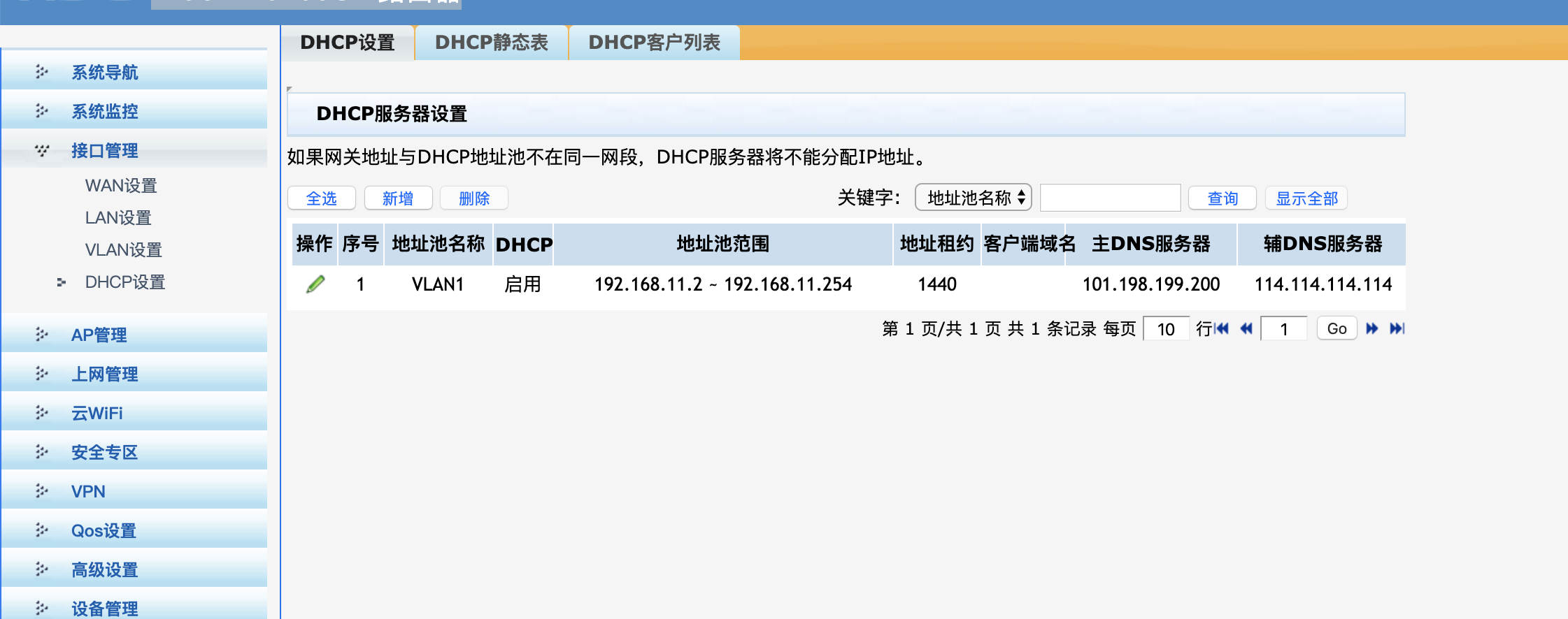

问题:现在地址不够用了
奉上配置截图
现在子网掩码是255.255.255.0

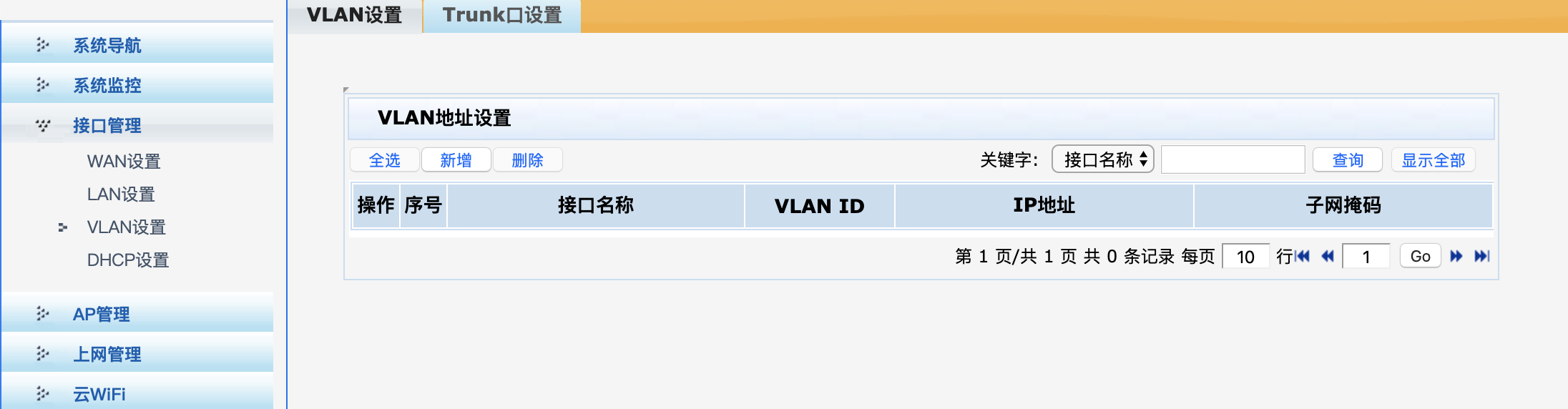

​现在没有划分VLAN  是使用的默认的lan1
粉丝:11人 关注:1人
把掩码改成255.255.254.0,地址范围可以扩大
还有就是有的windows在跑财务的服务器 这样的IP能不能用动态绑定或者是静态绑定来解决?

这样改的话需不需要下面的每台PC都改一下子网掩码 不然就连接不上网络了吧
四季 发表时间:2019-11-21
是的哦
请叫我计算机大神 发表时间:2019-11-21
反正你是DHCP,让客户端重新获取下地址和掩码就行了
但是这样会不会出现互相抢IP的情况呢 我怕那样的话大家的IP总是被抢
四季 发表时间:2019-11-21
四季 发表时间:2019-11-21

把掩码改成255.255.254.0
四季 知了小白
那地址的范围是哪里到哪里呢?
zhiliao_G49D8 知了小白
这种每台电脑的子掩码不用改,就255.255.255.0就可以。
但是这样会不会出现互相抢IP的情况呢 我怕那样的话大家的IP总是被抢,还有就是有的windows在跑财务的服务器 这样的IP能不能用动态绑定或者是静态绑定来解决?
四季 发表时间:2019-11-21 更多>>
四季 发表时间:2019-11-21

这么多终端居然不划分vlan?还用这么低端的路由。。。
