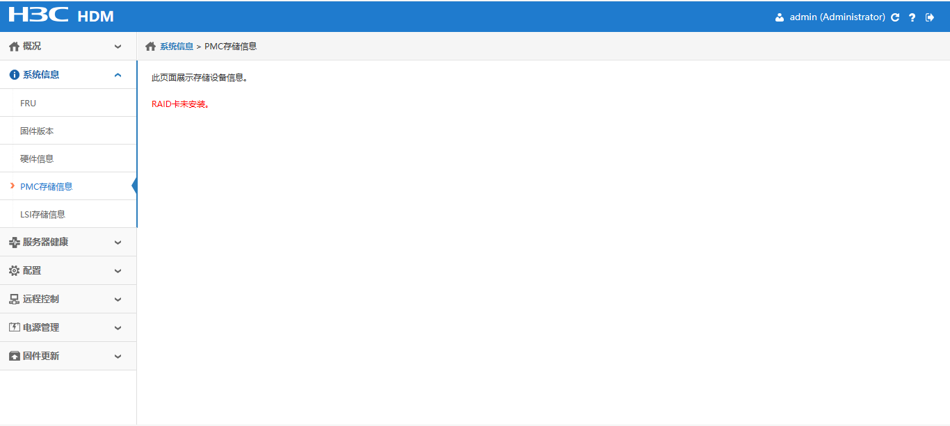

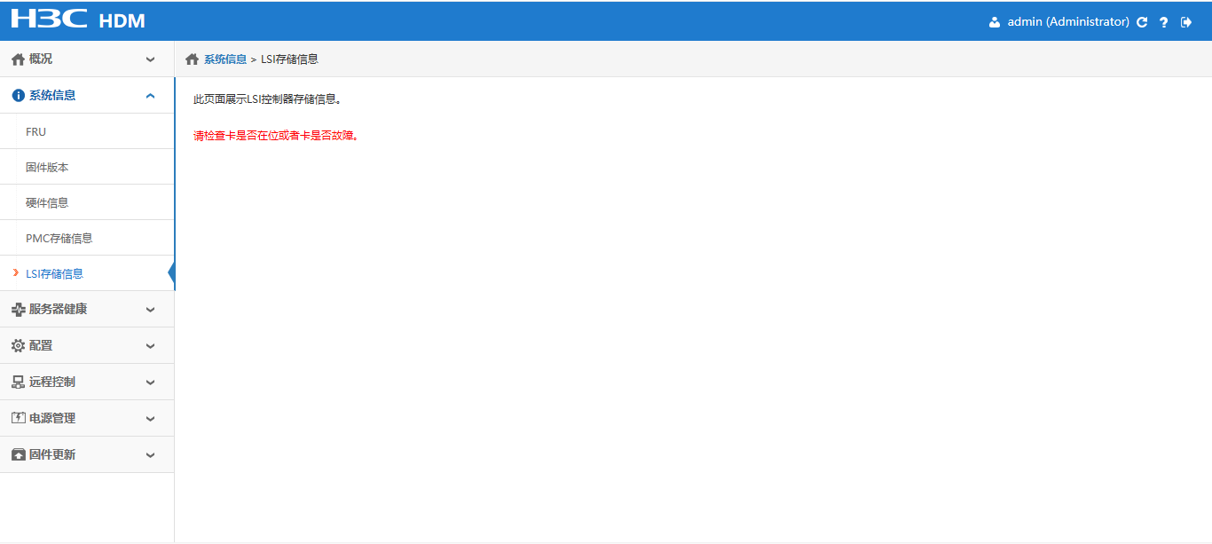

UISR390XG2从图中能否看出是否未安装raid卡?
粉丝:33人 关注:0人
从图片看是没有配置PMC或者LSI的阵列卡,若非要做阵列可以通过主板集成的RSTe来做RAID,但是这个RETe控制器只支持SATA盘

没有,在PMC那里看
现在是没有raid卡啊,做不了raid,没法进行下一步了
