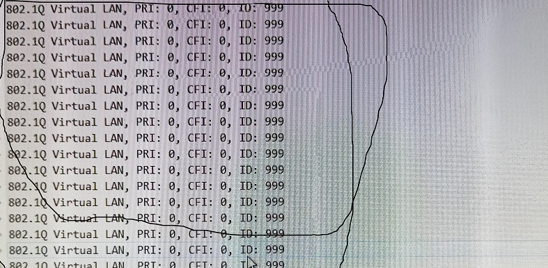

镜像到几十个vlan标签
2019-11-22提问
  • 1收藏,2872浏览
-4811 九段
粉丝:29人 关注:1人
镜像到几十个vlan标签,怎么回事
墨峰 九段
粉丝:52人 关注:6人
什么意思?
回复-4811:
这个和交换机没什么关系,交换机只能增加一层vlan tag,目前问题的原因可以找一下这个报文的源设备,或者看看是不是wireshark解析的问题?
墨峰 发表时间:2019-11-25 更多>>
抓包为何会抓到这么多同vlan标签的包
-4811 发表时间:2019-11-22
回复-4811:
端口镜像抓包?
墨峰 发表时间:2019-11-22
回复墨峰:
是的
回复-4811:
很正常啊 抓包会携带端口的tag,是不是端口是access口啊? 进来的时候打了vlan tag
墨峰 发表时间:2019-11-22
回复墨峰:
这是一个报文里面的,怎么会有这么多层标签呢?qinq才两层,这么多标签ID都一样
-4811 发表时间:2019-11-23
回复-4811:
墨峰 发表时间:2019-11-25
