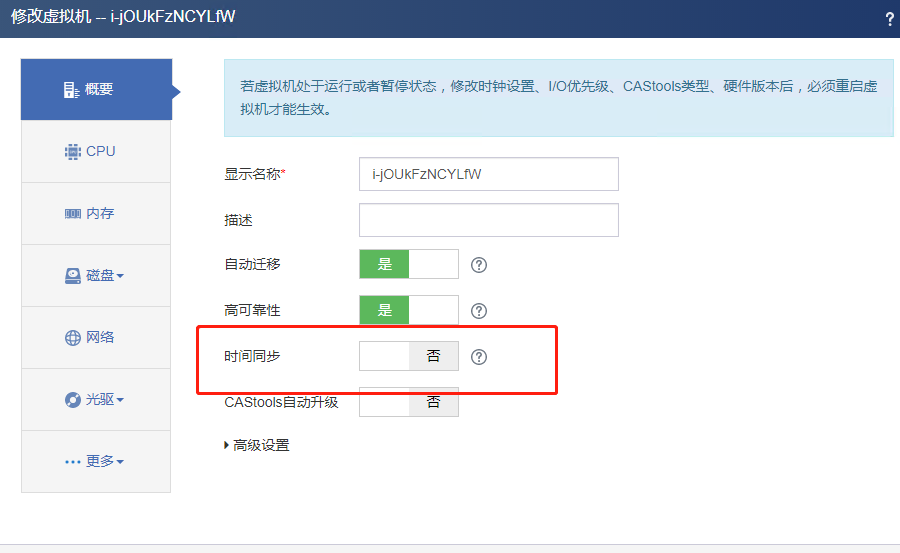

cas 虚拟机:时钟并不能完全模拟硬件中断 ,是通过kvm-clock 半虚拟化驱动实现的 ,在kvm-clock方式下,VM OS不能直接访问host (宿主机)时钟,Host会把系统时间写入一个guest可以读取的内存页,这样guest就可以读取此内存页设置自身硬件时间但是Host并不是实时更新时间到此内存页,而是在发生一个vm event 即重启关机这些动作时候才会更新 *。 所以如果运行的虚拟机因为快照或者其他原因时候,这个时间就漂移了 ,不准确了  。 所以虚拟机经常存在时钟漂移的现象 。
看到CAS 页面虚拟机有个时间同步ntp,这个应该是检查一次虚拟机时间和cvk时间来校验对齐的 。但是是怎么实现的呢,不是真的ntp 服务吧,是怎么去同步CVK 时间呢 ,同步的频率是怎么样
