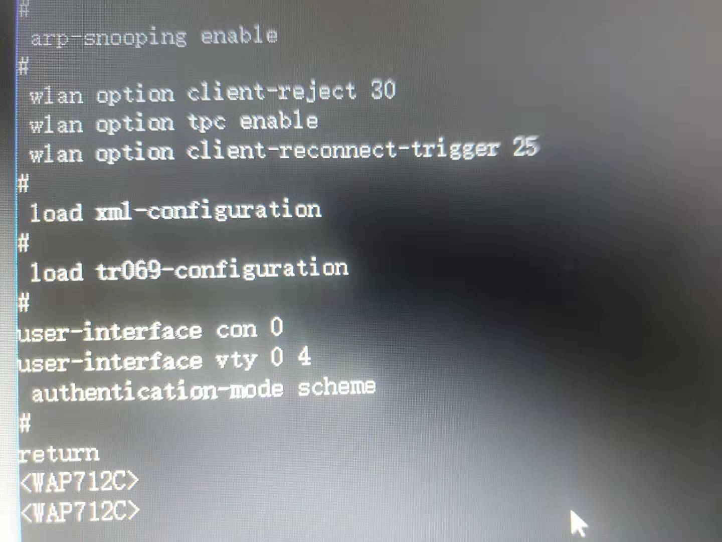

当前在Telnet见面下dis cur 已经显示如下信息配置
wlan option client-reject 30(之前设置的低没有效果,然后设置为30)
wlan option client-reconnect-trigger 25  强制重新连接命令修改为25
但是在网页端中观察无线连接的客户端信号质量,低于15的还是存在,当前AP为胖模式
想请问一下,为何不生效,难道这种设置是到对应的WLAN下去设置,还是胖模式就是不支持。

wlan option client-reject命令用来设置禁止信号强度低于指定的RSSI值的无线客户端接入WLAN网络,一般情况下rssi建议配置为10。当配置了2g时,该功能在2G射频上生效,当配置了5g时,该功能在5G射频上生效。
wlan option client-reconnect-trigger命令用来配置主动触发无线客户端重连接功能,如果无线客户端接收到信号的rssi值小于配置的门限值,就主动触发无线客户端重连接。当配置了signal-check时,如果无线客户端接收到信号的rssi值小于配置的门限值,不立即触发无线客户端重连接,而是等待检查下一次无线客户端接收到信号的rssi值,如果rssi又减少了3dBm以上,才触发无线客户端重连接,否则,不触发无线客户端重连接。当配置了2g时,该功能在2G射频上生效,当配置了5g时,该功能在5G射频上生效。
