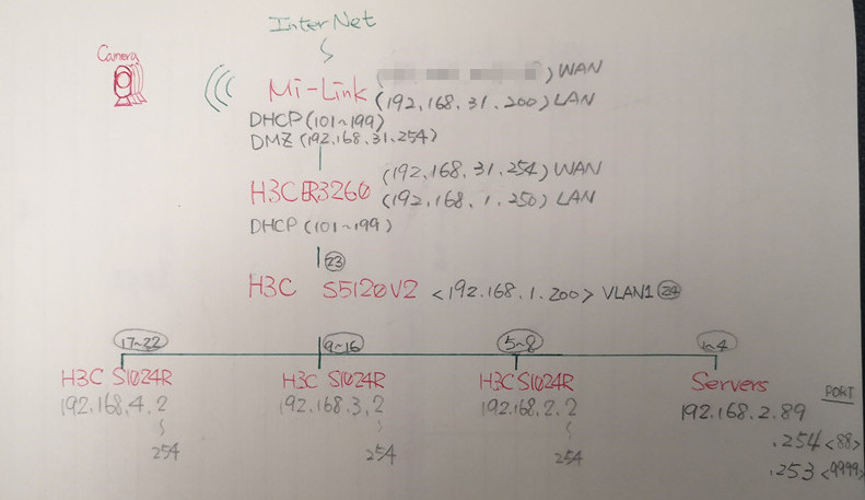

如图为计划实施的网络拓扑:
1.由于单位使用多台无线小米摄像机,连接192.168.31.200的小米路由器。
且客户端手机小米
APP在internet连线要能看各个摄像状况,所以 192.168.31.200 小米路由器的WAN 得直通 internet;
2.H3C ER3260 负责对其下层的 192.168.2.X / 192.168.3.X / 192.168.4.X , 实施各时段限制控制,以及设定虚拟主机开通指向的端口;

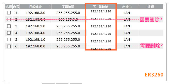

   (原已建立静态路由如下,原也已建立将192.168.2.253:9999,192.168.2.254:88 设置虚拟主机开放接口)
3.H3C S5120V2 为最近新购置换原交换机,小弟为小白第一次独立设定,请大佬指正以下设定遗漏了什么,因为设定后没有实现想规划的功能...
   甚至指点对这整个网络拓扑,应该要更好的布置设定,感激不尽!
   (192.168.2.X 为各个部门使用ERP的服务器放置网段 & 各部门各自文档存放/编辑/跨部门分享的Files服务器,且单位高管在此网段。
    所以192.168.2.X 个别对 192.168.3.X / 192.168.4.X 可以互访; 文件 的安全与权限是透过服务器对对应登入用户/角色进行管制。)
   (192.168.3.X 为业务部门网段,该部门自行对PC分享的文件夹,让 192.168.4.X 不可发现与使用。)
   (192.168.4.X 为厂务部门网段,该部门自行对PC分享的文件夹,让 192.168.3.X 不可发现与使用。)
   (192.168.2.X / 192.168.3.X / 192.168.4.X ,可以连internet )
3. 将接口 01~08 设定为[VLAN20, 192.168.2.X];接口 09~16 设定为[VLAN30, 192.168.3.X];接口 17~22 设定为[VLAN40, 192.168.4.X];
           接口 23 为VLAN1成员,连接上层 ER3260;接口 24 为[默认VLAN1, 192.168.1.200]。

1.看您的这个配置,2,3,4网段的网关是在交换机上配置的,如果要实现这几个网段通过路由上外网,交换机上只需要配置默认路由 ip route-static 0.0.0.0 0.0.0.0 192.168.1.250,这块的下一跳地址是指导路由器上面的,是路由器下联接口的IP地址,不是交换机的VLAN1地址。路由器上面配置明细的路由指到交换机上面,这里的下一跳地址是指到交换机上面的,地址应该是交换机上面上联接口的地址192.168.1.200才对
2.要实现3,4网段直接不能互访,配置包过滤,在VLAN虚接口上面调用就可以了,具体配置可以参考
https://zhiliao.h3c.com/topic/huati/1246
