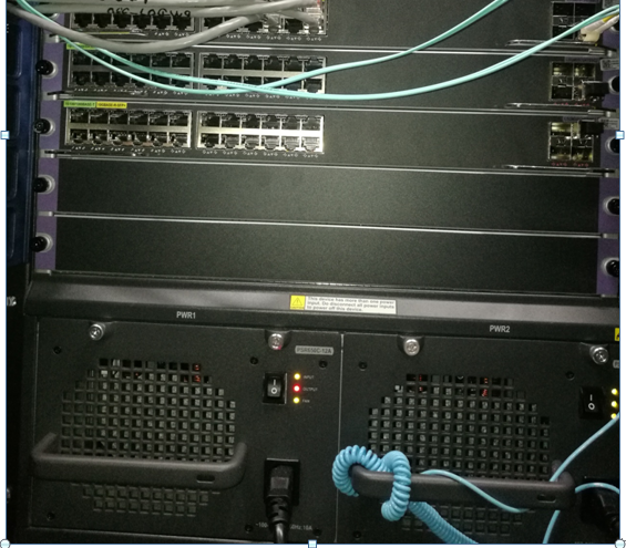

目前看此设备有两个电源模块,想问下此S7606是否和S12508一样,更换电源模块的话热插拔就可以了?还是有啥其他细节讲究?

换之前将电源模块的开关关了,热插拔就行,换上去打开开关
