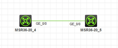

1和2都配置了loopback 0
里面配了一个ip
同网段的
互相ping不通
是不是缺少了什么配置?

loopback接口相当于是一个旁挂的链路,需要路由的
两台路由器互相写一条到对方loopback接口的静态路由即可;

回复Kuma:
A到B的loopback接口,下一跳就是B的互连地址;反过来B到A的loopback接口,下一跳就是A的互连地址;如有帮助,麻烦采纳

同网段写路由,下一跳指向谁?

接口配的ip,直连可以通吧?
假如两个直连接口ip分别为:192.168.1.1和192.168.1.2;loopbak地址分别为1.1.1.1 和1.1.1.2那需要互相指下静态路由:ip route-static 1.1.1.0 255.255.255.0 192.168.1.2 ip route-static 1.1.1.0 255.255.255.0 192.168.1.1

在loopback里面配了一个ip,互相ping不通

1、建议将loopback的地址设置为router id
2、由于loopback的地址与互联地址不在一个网段内,相当于跨子网,因此还是要加路由进行指向。
