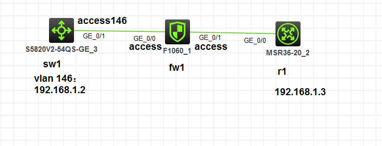

组网图如下:
sw1配置
interface Vlan-interface146
 ip address 192.168.1.2 255.255.255.0
 port link-mode bridge port access vlan 146
FW1配置
interface GigabitEthernet1/0/0
 security-zone name Trust
 import interface GigabitEthernet1/0/0 vlan 1 to 4094 (接口加入安全域)
 security-zone name Untrust
 import interface GigabitEthernet1/0/1 vlan 1 to 4094 (接口加入安全域)
 object-policy ip pass (创建对象策略)
  rule 0 pass
zone-pair security source Any destination Any (放通所有域间策略)
 object-policy apply ip pass
R1配置
interface GigabitEthernet0/0
 port link-mode route
 ip address 192.168.1.3 255.255.255.0
问题:
1、防火墙做的透传模式,现SW1到R1网络已正常。
2、需要实现内网对FW1 实现web、telnet等远程管理设备。
3、考虑到使用loopback 口来实现,但是发现个问题,使用loopback口需要,实际的物理接口有地址或三层vlan有地址,否则loopback无法完成路由配置,导致SW1或者R1上直接ping FW1上的loopback口不通。
4、直接在FW1上创建vlan 146 且在vlan146中 配置192.168.1.0 同网段地址,分别在FW1上加入vlan146,那这样是否是改变了防火墙透传的这种架构,直接变成了三层模式?
5、由于之前是使用透传模式,sw1中有许多网关地址(本文没有列出);且路由器中向下写的明细路由中,的下一跳地址都是指向SW1的g1/0/1接口地址,也就是本文的192.168.1.2。那么如果FW1把vlan 146加入2边接口后,实际上路由器R1的的下一跳地址就不是192.168.1.2了。
 后言:
现目的就是想要在已经稳定的FW1实现内网网段对设备的管理。
