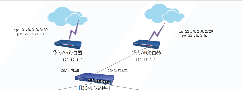

我想问一下,我配置核心交换机配置策略路由和NQA联动,destination ip  应该写哪一个比较好,另外 source interface Vlan-interface1 是否是正确的
nqa entry admin cwgate
  type icmp-echo
  destination ip 121.8.210.2
  frequency 1000 probe timeout 100 reaction 1 checked-element probe-fail threshold-type consecutive 2 action-type trigger-only
nqa schedule admin Cwgate start-time now lifetime forever
track 1 nqa entry admin Cwgate reaction 1
policy-based-route caiwu permit node 0
  if-match acl 3000
policy-based-route caiwu permit node 10
  if-match acl 3001
  apply ip-address next-hop 172.17.1.252 track 1
由于是出口设备,目的地址可以直接写到出口的IP地址。
另外针对source interface的问题,如果有VRRP,可以写业务网关所在的VLAN,如果没有,可写上行链路的接口。

source interface ? M-Ethernet METH interface Vlan-interface VLAN interface 上行链路的接口看好像写不了
