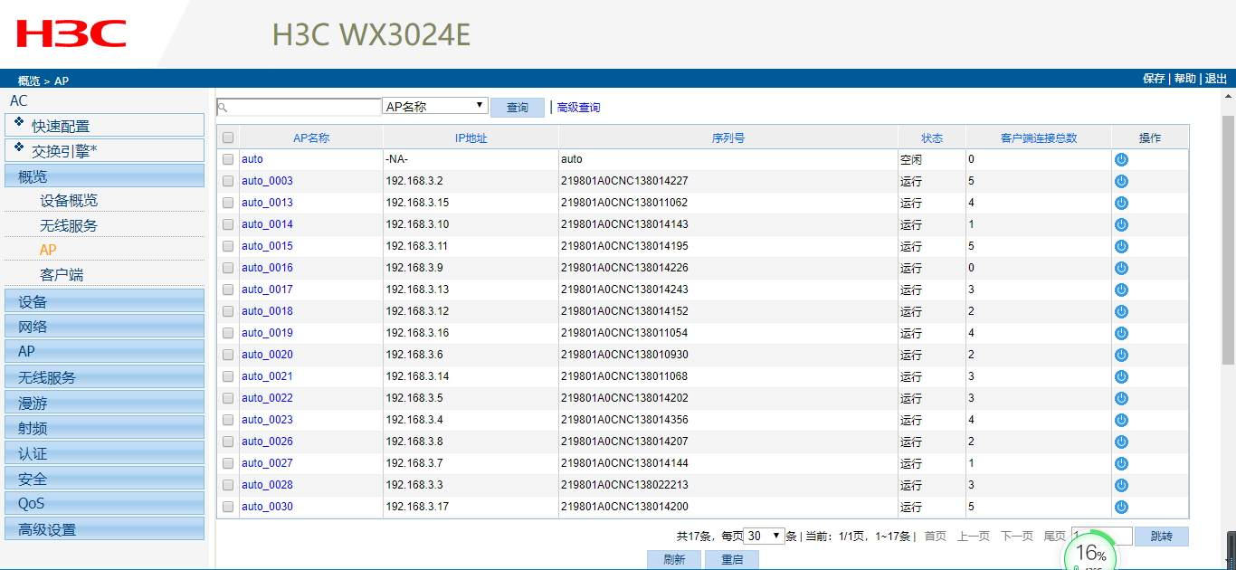

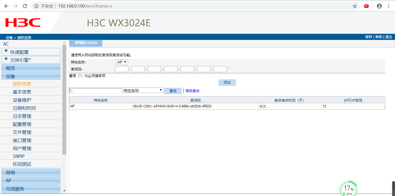

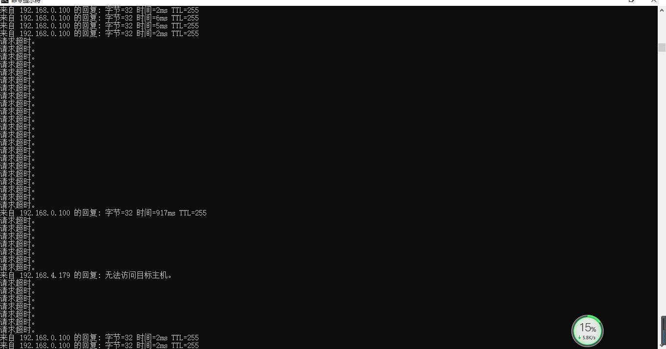

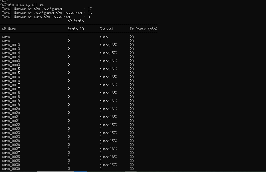

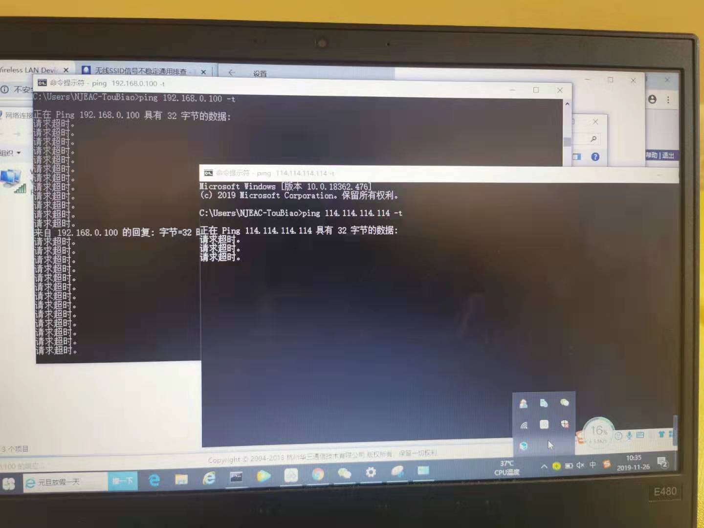

ac型号为WX3024E,整个学校使用无线中出现电脑经常掉线不能上网的情况,此时电脑pingAC控制器管理地址和外网地址都不通,然后过几分钟,网络又恢复正常,或者有时候禁用启用网络后,网络又能连接上。(上图是pingac控制器地址的情况)。频繁情况下出现10分钟内会出现3、4次。有时候有连接显示,但是实际不能上网(下图),然后发现了ap的授权信息,可允许ap数量是12(图三)和目前运行ap数量是16.。。是不是授权不够导致的掉线情况呢?

3024E有默认的24个授权,加上你买的12个,可以支持36个AP注册,所以和授权无关。
