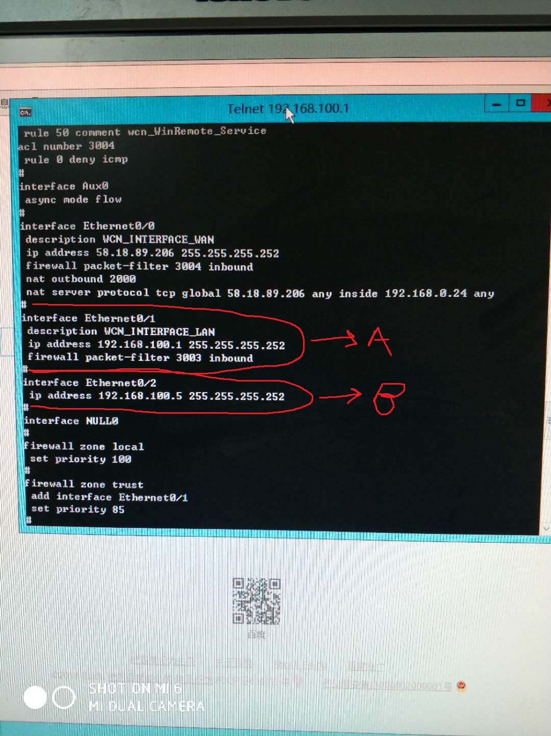

1.图A 接的是交换机  我把线拔下来和PC链接就上不去网了   怎么配置IP才能上网?
2.图B 是我胡乱配置的,上不去网,怎么配置才能上网?具体命令是什么?和PC连接,PC的IP怎么配置才能上网?
电脑上打开网络和共享中心,配置个192.168.100.2 255.255.255.252

网关呢?

192.168.100.1

192.168.100.2我试了上不去

ping网关看能通不

忘了ping了,,接口2怎么配置才能上网?
zhiliao_19813 发表时间:2018-01-28
电脑上ip:192.168.100.6 255.255.255.252 网关:192.168.100.5

我说接口2在路由器上怎么配置,命令是什么
zhiliao_19813 发表时间:2018-01-29
接口2上不是配ip地址了么 你电脑上配个同网段的ip就行了 防火墙上会有默认路由指出去 外网接口也配了nat outbound了 你要是接口2上想换地址 命令是ip add X.X.X.X 掩码

接口2上的IP是我胡乱配置的,能不能上网我都不知道。

只要你接口二上的地址内网无其他设备用就行

我就输 了 一个 ip address X.X.X.X,就算配置完了?

接口加到相应安全域 放通域间策略就可以了
